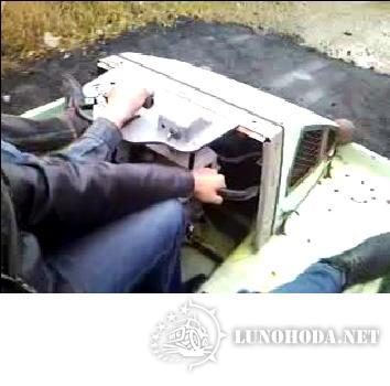

Кадры с видео. Видео полностью сейчас выкладывать не буду т.к. на работе.
задняя крышка с этим моторчиком не одевается. моторчик 15 кобыл.
Завожу шнурком.

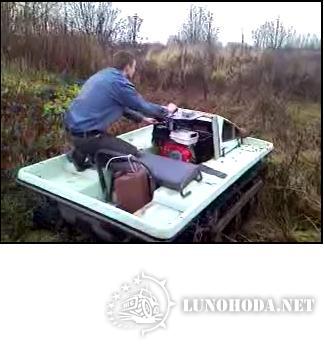

Всем доброго времени суток)
Мое видео
/Cushman Trackster 1970(hand made track)

Хорошо вообще что с этим мотором поехал, родные моторы по 25-29 кобыл... А здесь 15!!!
