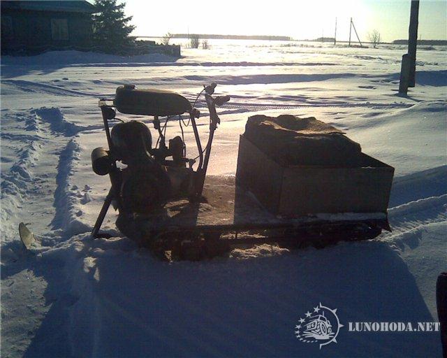

Вот что получилось из кучи утиля!!! :)))

Какая скорость крейсерская ?? расход по топливу? [:})

40-45 км/ч по насту, 30 км/ч по пухляку. литров 15-17 на 100 км.

Две старых гуси от бурана, 4 каретки от него. Ведущие и ведомые валики со звёздочками. Рама самодельная - трубчатая, Лыжа самодельная. Дюраль - толщина 8 мм. Двигатель ИЖ Планета с турбиной охлаждения от мото-коляски СЗД.

Зажигание: магден от мотоцикла К55 (прадедушка Минска) контактное, 6 V. Катушка зажигания от ГАЗ 51 без сопротивления (6 V)

Нормуль, аппарат!
Как поворачивает? (во всех смыслах)

Поворачивает примерно так же как и буран

Для ног упора как будто нет. Не расползаются ноги в стороны?

Нет конечно, сидишь как на табуретке

:) А видео по пухляку есть? И передачи на ходу удобно переключать?

Видео есть, но не знаю как выложить. Передачи переключать удобно.
