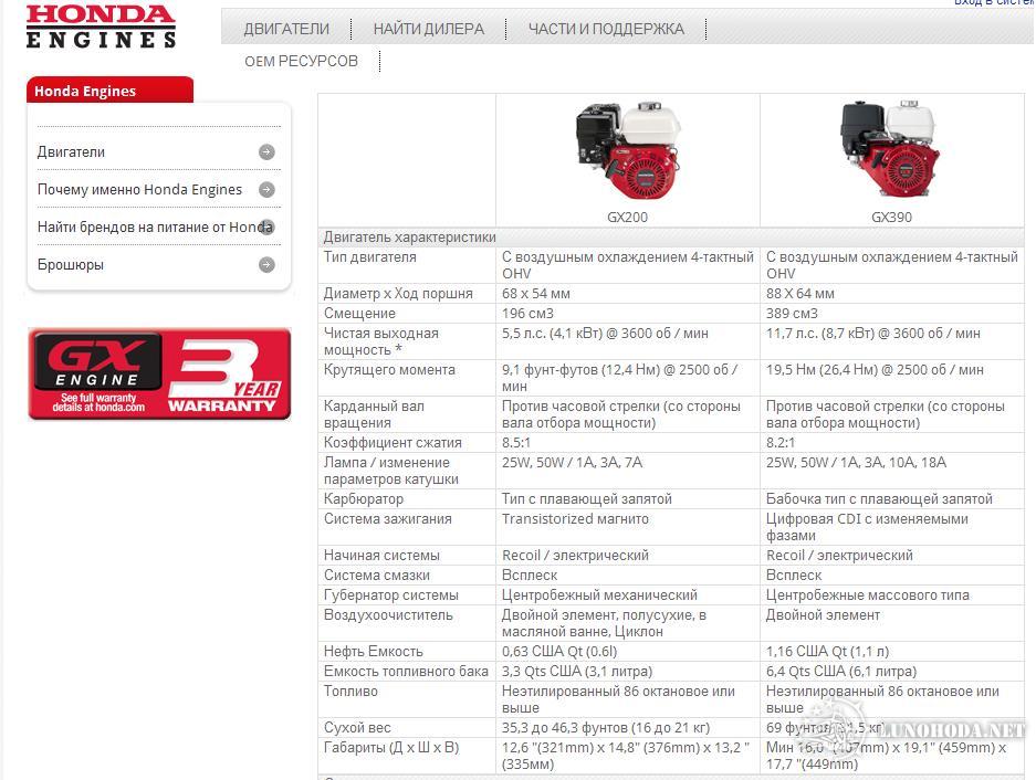

GX200 и GX390 у них практически близкие габаритно-присоединительные размеры

Shurinex писал(а):GX200 и GX390 у них одинаковые габаритно-присоединительные размеры?
нет отличаются в 2 раза.

немного отличаются, но близко

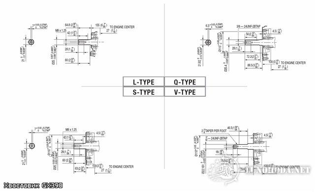

GX390 наш ходовой мотор, продается здесь же. Может пригодится тем кто строит и может чего-нить в трехмерке компановать. Так-же 2D габаритку снего можно дополнительно в *.dxf, к уже имеющимся от производителя (как картинка).
Так что если есть возможность, накидай пожалуйста. Может кто спасибо скажет.

Не вопрос. Выходные - семья, а в понедельник к вечеру наверное
смогу слепить. Самое главное знать установочные размеры, диаметры
валов, шпоночных пазов. Остальное я по фоткам добью.

Олег Яшнов
Выходной вал метрический d25 мм, шпонка 7х7, тип S. под вариатор идет без переделок.
или дюймовый d25.4 мм, тип Q, чуть длинней. уже с переделками
