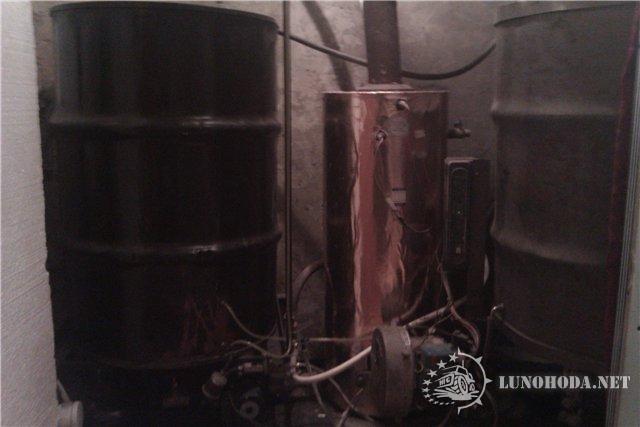

У меня тоже Китурами только другой чуток, Турбо-30000 работает на саляре и керосине. Отопление гаража у меня получается бесплатно, в своём ряду ещё подключил к себе три гаража, за отопительный сезон с каждого по 11000 т.р и того 33000 т.р. В гаражах +7 стабильно, мужики не жалуются и мне хорошо 8P

Судя по фото "трофейный экземпляр" :))) Какого года выпуска?
