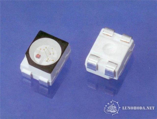

А если в простую фару светодиод запихнуть??? или их пару??? сколько у них напряжение питания вообще, я понимаю. что немного бред, но если из обычных фанариков, что на лоб, в фару впихнуть, мне особо мощный пучок света не нужен.
Глянул, думаю что нить и полегче посмотреть можно, просто всё в мире меняется, цены везде разные.
- Сообщения: 3976
- Откуда: Свердловская обл.
Да им собственно оптика вообще не нужна, они сами фокусируют световой пучок, отражатели для красоты в фонарики ставят. Примерно 2.5 вольта, но лучше по току подобрать.Саня писал(а):А если в простую фару светодиод запихнуть??? или их пару??? сколько у них напряжение питания вообще, я понимаю. что немного бред, но если из обычных фанариков, что на лоб, в фару впихнуть, мне особо мощный пучок света не нужен.
