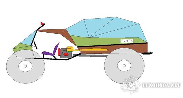

Вообще задумка следующая, достраиваю этот, провожу испытания и продаю. А делать хочу немного другой. Более дорогой и тяжелее.
С полным приводом всех колес, с водометной установкой чтоб плавать, автомобильный двигатель дизельный. С полностью отапливаемой закрытой кабиной и кузовом. Рама будет сделана в виде балки. Все колеса будут независимые с блокировкой.
И соответственно размером больше.
Вот пример которого буду делать.
