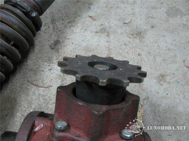

опознание девайса, он ИМХО может стать крайне полезным
то что это муфта срезающая момент, я понимаю, интересует ФИО девайса

Имхо, от станка (соединение с половинками звёздочек видел только на станках.)
что касается САБЖа в целом, то искомый девайс можно поискать на моторазборках, а именно кардан от ямахи вираги. у меня был мот ямаха ХЗ (XZ), по грубым расчетам срезал он около величины в 50 килограм силы.
устроен так же, как и железяка на картинке, почти.

Это ещё мягко сказано! Кулачковая перегрузочная муфта. Бывают ещё шариковае и много других, но принцип перегрузочной муфты остаётся.
Я однажды спрашивал ВМ почему он ставит тяжеленные муфты МТЗ, вместо того, что бы сделать нечто изящное. Гуру объяснил, что этими МТЗами у них завалена вся территория страны и нефиг выпендриваться.
Я бы себе такой поставил...

Громыч писал(а):Имхо, от станка (соединение с половинками звёздочек видел только на станках.)
Полумуфты явно приварены кем то самостоятельно.

с/х техника?

Нафига сеялку раскулачил?!;)
В справочниках есть все, но муфт этих - сотни, надо запоминать название агрегата с которого снял.....
В среднем (сеялки туковые по моему), муфта расчитана на передачу 3-4 кВт мощности......редко бывает больше, меньше - сколько угодно.

на очень многих навесных и прицепных сельхозагрегатах используется. Например у меня такая стоит на картофелекопалке. затяжкой пружины регулируется момент срабатывания. А там где цепт на звездочке по кругу - это просто очень простой способ соединения двух валов в торец. Т.е. звездочка как бы распилена надвое перпендикулярно оси вращения. Одна половинка - на одном валу, другая - на другом. Цепью эти половинки превращаются в одну целую звездочку. Может не очень понятно я объяснил, к вечеру сделаю фотки подробные, у меня все запчасти на сей девайс имеются [:})

получается полужесткая муфта которая позволяет небольшую не сос ность компенсировать. тоже где то лежат в гараже

в принципе такая же самая. Это вот с копалки. По колхозному называется "трещетка"
"половинка" звездочки на редукторе
муфта трещетки, вернее ее половина

На самой муфте штырьки, именно оч. похожую я видел на веялке оч. старых годов, но там мотор ставился не больше 3-4 кВт. их лет 30-40 как не выпускают. :oops: :oops:

Саня этоже для зацепления с валом штифты. вообще на всех агрегатах которые работают от ВОМ должны стоять эти трещетки. Для предохранения ВОМ от поломки в случае заклинивания рабочего органа агрегата.
