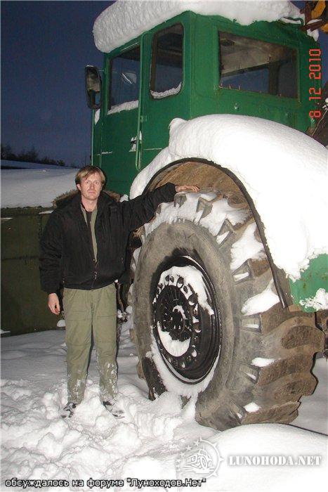

обозначение: 1600х600/685 модель ДФ-27
слойность: 24
обод: 15"
Сегодня при осмотре военного оборудования встретился скрепер на ранее не известной мне покрышке.
Согласно последним обсуждениям о "DREAM WHEEL", размерах-профиле-грунтозацепах,
данная покрышка наиболее близкий по всем параметрам донор.
фотография в гигантском разрешении тут:
http://s56.radikal.ru/i152/1012/83/1c949343d41a.jpg

МоАЗ-6014 ???
gudvin писал(а):МоАЗ-6014 ???
Спецшасси, кран МКТТ-63.

Норму слойности посмотрел?
Или тебя шинная матрица интересует ?
gudvin писал(а):Норму слойности посмотрел?
конечно, там 24 слоя :-(x)
gudvin писал(а):Или тебя шинная матрица интересует ?
совершенно верно :oops:
вот еще что, эти самые 1600мм, по беговой без грунтозацепов,
значит оно полностью и всецело укладывается в ТЗ тов. Гарагашьяна :yahoo:

lunatik писал(а):вот еще что, эти самые 1600мм, по беговой без грунтозацепов
Это ты чертёж её нашёл или это общепринятое понятие ?
Теперь бы дождаться комента АГ или Сургута :oops:

Красивый донор.
Какие будут размеры после обдирки?
Сайт: http://garagashyan.ru/
Алексей Гарагашьян писал(а):Какие будут размеры после обдирки?
вот дополнительные вводные покрышки:
Ширина, мм - 570
Наружный диаметр, мм - 1790

Алексей Гарагашьян писал(а):Красивый донор.
а если драть только потроха ?

Алексей Гарагашьян
По моему-в самый раз-а??
Алексей Сургут писал(а):По моему-в самый раз-а??
...... можно покупать матрицу?

lunatik писал(а):..... можно покупать матрицу?
Только выбери, чтобы грунтозацепы поуже были раза в 3-4.
