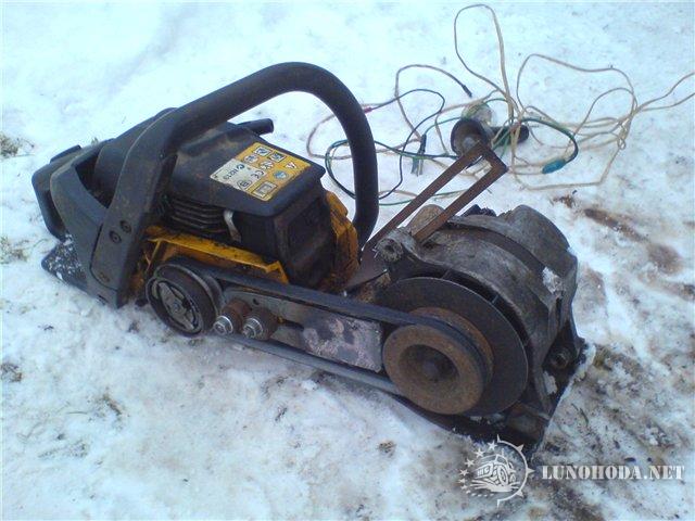

Случилось в жизни вот это :( :( :(
Все примерно 97 г.в
Одну покупал сам новую, вторую убили и продали мне за 500 рублей, ремонт обошёлся примерно в 150 рублей (прокладки, воздушный фильтр поршневое кольцо
Третью подарили, заменил сальники.
первая почти в идеале, вторая тарахтит, но не айс, последняя почти в идеале, но выработка на КВ под подшипником сцепления.
Ну и процесс Вот так выглядит место издевательства
для модернизации выбрал подаренную.
С пилы снял масляный насос, он лишний и мешает, немного подрезал пластик, чтобы шкиву не мешал.
Если бы шкив сделал на 1 см меньше, то всё встало бы по нулям. За шкив отдал токарю 100 рублёв. эквивалент . :beer: :beer:
Сцепление со шкивом на месте
Возможно фотка глючная повторю
Крышка вставала, но что то подклинивало, по этому собрал без неё.
Шкив на звёздочке
Завожу на пусковых оборотах самовозбуждается и даёт напругу.
лампочка от стопсигнала, подключал от фары 55 Вт тянет
:roll: :roll: :roll:

А это и можно сделать, откручиваем 2 гайки снимаем кронштейн с фрагментом шины и геной, откручиваем грузы со сцеплением, ставим на место масляный насос (просто вставляется и зажимается 2-мя винтами, крышку насоса, стандартный барабан со звездой. обратно грузы, цепь, шину, правую крышку и можно пилить. :oops: :oops: :oops:

лампочка чтобы показать, что работает, по факту просто автономное АВАРИЙНОЕ зарядное устройство ценой 150 рублёв.
Уверен в любой деревне можно найти убитую бензопилу, с которой хозяин растанется за . :beer: :beer: кроме того у заготовителей бензопилы сучкорезки это расходный материал, дешевле новую купить, чем поршневую для старой. Старая работает, но не развивает мощности, ну и ТП, а для гены и запасного девайса-пилы в машине в самый раз. Именно из такой я гену и сделал.

данная пила 1,3 кВт минус потери, но у меня работает на пусковх оборотах, это не более 1/4 мощности, то есть в пределах 300-400 Вт, что и соответствует данному гене., если только брать генератор на 24 вольта, к нему 3-х фазный повышающий транс, пилу профессиональную :oops: :oops: :oops: :wink: :wink:
ещё кое что, у меня есть люминевая лодка маленькая, к ней в самый раз мотор электрический можно поискать, ну а этот девайс. чтобы доп акум не покупать и домой с гарантией можно было уехать.
