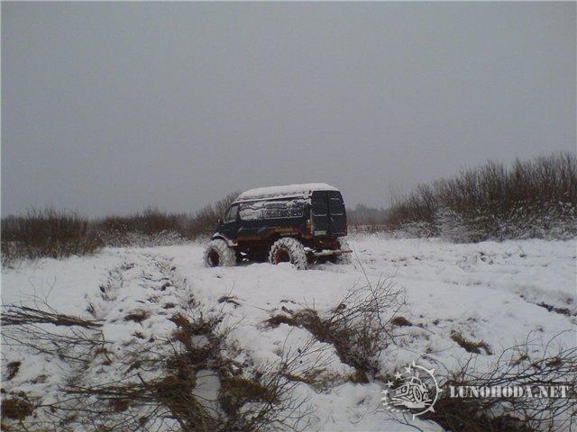

Короче у нас собрали
Кузов, рама, двигатель Газели, КПП первая вроде УАЗ с раздаткой, от привода переднего моста кардан на лебёдку, назад к КПП ГАЗ-66 далее раздатка ГАЗ-66, мосты 66-го колёса Т-150.

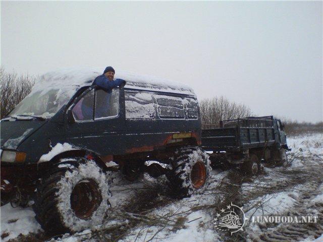

Парень засадил своего 66-го и вчера дособирал вездеход, который стоял с весны
Если субъективно, то не знаю. как по болоту, но там, где 66 и трактора нервно курят в стороне, только промял снег до воды и колёса намочил.
Рядом с тем местом, где 66 сидел просто проехал, не продавив травы, всё снималось на видео, но с первой попытки вырвать 66-го не получилось, размотали на вездеходе лебётку, он тянул за жопу 66-го на себя и полз к нему с вращающимися в отбатную сторону колёсами, пока не ввалился передом в выкопаную самим же ранее яму и не упёрся, тогда 66-й пошёл.
Должно быть видео, ребята обещали дать скапировать, может сами воложат, но скорее всего в контакте.

Сообщение Иванович »
А жопа этой конструкции в том что необходимое число транссмисии владелец утерял в ходе стройки......:)
у шишки на 42 колесах 1 передача 6,8 и раздатка 2,0.........
У конструкции на фото 1 передача 3,8 + 2,4 первая раздатка и 2,0 вторая....и это на 46 колесьях......в общем ездить ей только по ровнолму и не грязному:)
зы: я точно такой просчет допустил - но у меня числа поболее и колеса 44......но все равно неудобно и мощщи не хватает.

Саня
ЗАБАНЕН
Сообщения: 5086
Сообщение Саня »
Иванович писал(а):второй КПП там места нет.
2 КПП :P :P :P :P :P
Когда он начинал делать я ему предлагал двиг 2108 вдоль, но такого движка и КПП у него не было. Если надо заеду сфоткаю трансмиссию подробней.
на 1-1, пониженной полз со скоростью стравливания лебёдки.
