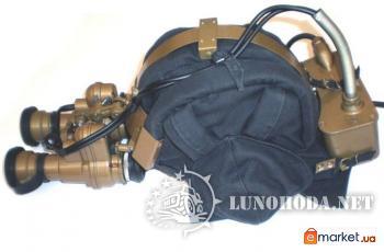

Приобрел вот такую штуковину. ПНВ57 называется.
Тяжелая, зараза. Кто-нибудь пользовался подобными девайсами?

Работает? Ты приобрёл- ты и рассказывай! Скока стоит? :roll:

Работает, проверил. Достался на халяву, только сегодня. Хотел бы узнать его возможности от тех, кто пользовался.

Пользовался аналогичным. теперь не пользуюсь. Мне он не понравился.
Этот прибор работает в паре с инфракрасными излучателями. Весь комплект поставляется в войска в металлическом ящике, в котором имеется два инфракрасных излучателя (инфракрасный излучатель представляет собой отражатель с темным стеклом, который вставляется в типовую фару грузовогго автомобиля, лампа там обычная автомобильная), непосредственно сам прибор смонтированный на шлеме танковом, отдельно в запас посталяется два цилиндрических устройства (кенотроны), которые нередко выходят из строя, плюс пинадлежности для чистки стекол самого прибора ПНВД.
При включении, если прибор хороший, то все видно в луче инфракрасного излучателя в чуть зеленоватом свете. Т.е. видно все что освещает инфракрасная фара и на этом же расстоянии. Можно водить автомашину при этом свете. Но, если на Вас упал луч света из постолроннего источника, моментально слепнешь. Ничего не видно. При включении прибора в дневное время прибор выходит из строя.
Попытки применить его на охоте ни к чему не привели. Приемлемый вариант, езда по угодьям ночью, так как светатвоих фар и фонарей не видно. Особенно зимой по бездорожью. Для браконьеров - убегать от инспекции.

Мне он достался без прибамбасов, только то, что на шлеме.
Почитал форум страйкболистов, они приделывают подсветку ИК диодами. Диоды по сравнению с фарами намного экономичней, и их достать легче чем эти фильтры. Продаются готовые ИК прожектора.
Сейчас включал, что-то мутноватое изображение.
А какая проблема с ним на охоте?

magellan писал(а):При включении прибора в дневное время прибор выходит из строя.
Я так понимаю, что выгорают катоды. Как это выглядит? Вообще не светится?
