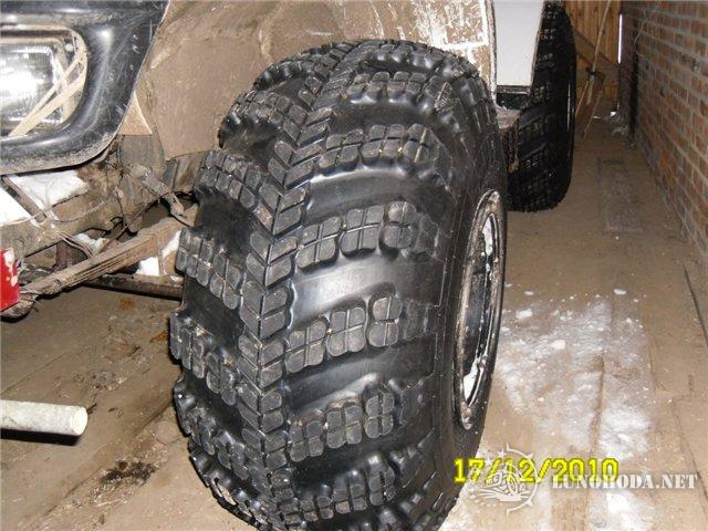

Приветствую! Мужики, а нет фото Трэковской резины 1280*530-533? И кто нибудь её пробовал. В наших краях Трэколов много, но все они на обычной резине.

Валерик писал(а):Приветствую! Мужики, а нет фото Трэковской резины 1280*530-533? И кто нибудь её пробовал. В наших краях Трэколов много, но все они на обычной резине.

А реальный размер этого колеса известен? Собираю себе шестиколёсник, мосты редукторные Трэкол http://www.drive2.ru/cars/selfmade/valt ... 9791/#post . Сейчас ломаю голову, какие взять колёса, шириной 530мм или новые на 700мм. Что посоветуете?
