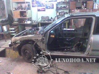

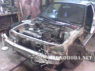

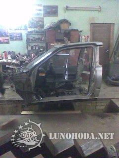

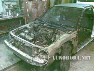

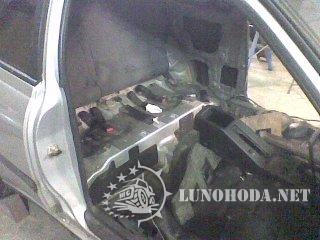

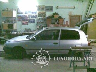

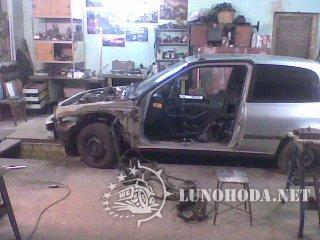

Изготовление Караката
1 этап. Разобрали машину достали двигатель с коробкой передачь.
2 этап. Разрезали машину Nissab Almera 2.0 D
Фото
