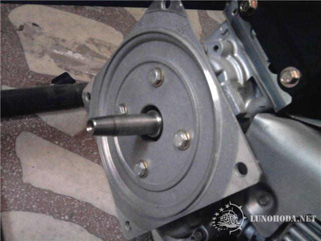

можно переделать двигатель от эл.станции к мотоблоку?
Сообщение Семёныч »

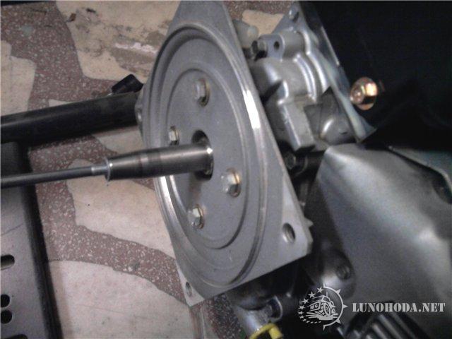

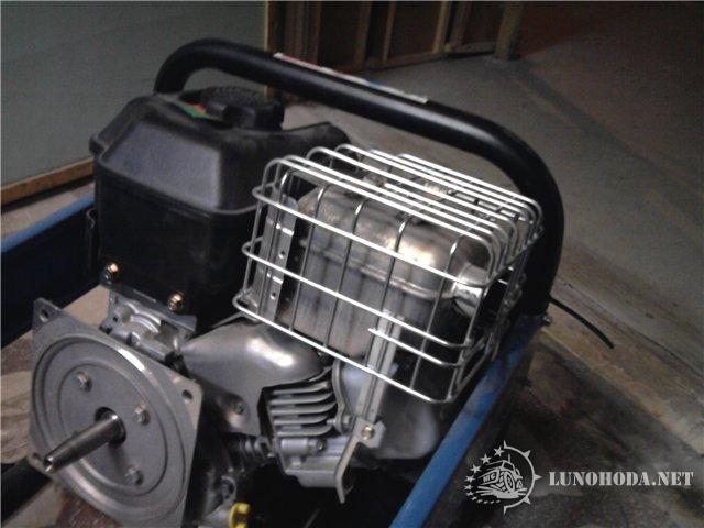

а вот оно :)
Семёныч
Сообщения: 127
Зарегистрирован: 20 мар 2009, 17:32
Откуда: Свердловская область
Сообщение Семёныч »
Спасибо за информацию надо по креплениям посмотреть подойдёт к штатным если всё окей искать токаря [:})
