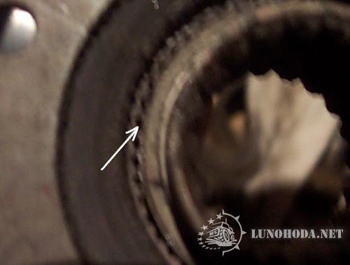

Весной менял диск сцепления, после этого пробег не больше 5000 км, двигло 1100 на газу, мощи никакой и вдруг встал тупо ни с того ни с сего, переключился на 4-ю в районе сцепления раздался писк и машина встала.
Сегодня снял сцепление :shock: :shock: :shock: :shock: :shock:
Такого просто не может быть, по тому, что не может быть в принципе, это издевательство над людьми тех, кто железяки делает.
Фотография ничего не пояснить, видно только в движении. . :twisted: :twisted: :twisted: :twisted:
сделано две ступицы, одна ставится непоследственно на первичный вал, а вторая на неё. между ними мелкие шлицы, вот эти шлицы и стёрлись в ноль.
Нах делать такую конструкцию????? :( :( :( :(

Спецом сфоткал. но радикал не работает, есть куда ещё фотку для образца скинуть???

стрелкой обозначил место, где шлицы и зазор

Саня писал(а):стрелкой обозначил место, где шлицы и зазор
проварить, походит ещё :oops: :)))

gudvin писал(а):проварить, походит ещё
я тоже так подумал, это НЕ ВАЗ

Саня
Похоже на накатку. Обычно так пускают в дело "просаженные" или изношенные детали.

yukko писал(а):Обычно так пускают в дело "просаженные" или изношенные детали.
Среди подобраных в сервисе Б/У несколько имеют такую же конструкцию, думаю это экономия металла. центральная часть толще раз в 5 вот и экономят.
