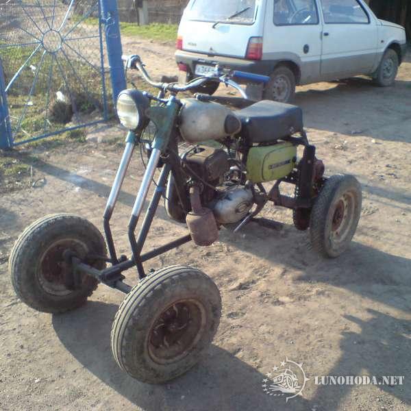

Вот такой вот трактор получился. Используем его для вспашки огорода и для перевозки грузов. Рама от восхода 3, движок Т-200 от туллицы. Получилось что то похожее на квадрик.

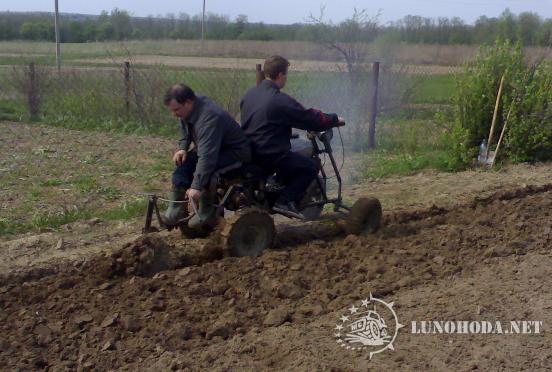

almo2710 писал(а):Используем его для вспашки огорода
И ЭТО пашет???

Просто владелец написал что ЭТО создано в том числе и для пахоты. У меня есть сомнения в том, что агрегат на таких колёсах и при таком весе способен пахать.
Не более того.

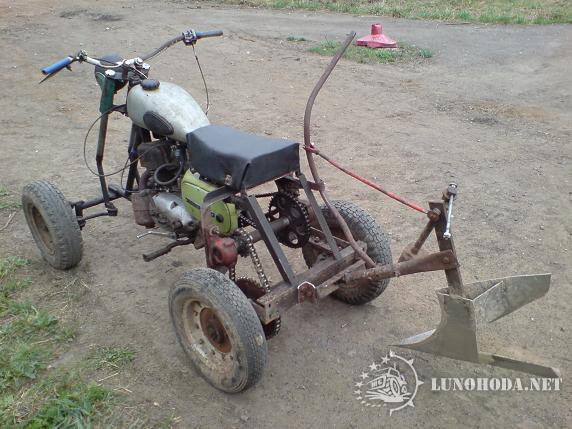

Изначально это был двухколёсный мотоблок с обгонными муфтами и съёмными цепями с грунтозацепами из 20-го уголка. После поломки обгонной муфты, мост был переделан на целиковый, что почти никак не сказалось на управляемости. Но бегать за мотоблоком по вспаханому участку занятие не из приятных, да и веса не хватало, приходилось навешивать дополнительный. Поэтому в качестве груза решил использовать себя. При изготовлении микротрактора использовал раму от "Восхода", детали рулевого механизма и ступицы колёс от "Запорожца". На твердом грунте управляемость хорошая, а вот на пахоте целиковый задний мост увеличил радиус поворота, что для небольших участков,конечно, большой минус. В будущем необходимо переделать навеску плуга, т.к. с нынешней он норовит выглубиться.

Вот ещё одна.
Телега осталась от мотоблока, поэтому с сиденьем. Есть ещё телега поменьше. Видео есть. Как его залить? Через YouTube?

Нравится всё, кроме рулевого
Отличный размер для дачного участка
