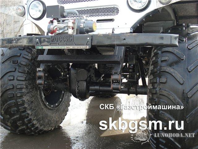

Это такие как у тов. Дениса на страшной чёрной машинеgudvin писал(а):А кто это, грузовичок или дрегстер ?lunatik писал(а):стоковые мосты DANA-65
Неубиваемый мост для пневматика

имхо - нереальноPARTIZAN писал(а): Корпус поворотного надо облегчать.
это стандартные янковские мосты, передние и заднии.PARTIZAN писал(а): А что за чудодейственные мосты DANA-65 ?
На Черокки стоят 25 или 30 типоразмер, далее с шагом в пять единиц.
Большие индексы стоят на могучих американских пикапак с моторами в восемь литров и спарками и также на малотонажных грузовиках.
Ссылки у меня нет.

Есть: http://en.wikipedia.org/wiki/Dana_60lunatik писал(а):Ссылки у меня нет
форум Котлетостроителей: http://www.pirate4x4.com/tech/billavist ... index.html
На видео понятно, что они выдерживают
Повторяю - основа стоковая запчать от серийных пикапов и Американских Газелей.
Видел на их Газеле моторчик 8.9 литров Дизель

Вес 170 задний 230 передний. ПЧ от 9.5 до11.9 (от главной пары). На этих ПЧ 10.86 , хватает вполне. Ценник в районе 180 т.р. за комплект.
Просто вездеходы http://www.skbgsm.ru

Собс-но 2 моста- передний и задний , по запросу доп.- комплект крепежа, компоненты рулевого и т.д., поскольку заранее не известно, куда покупатель захочет установить - на Газель, УАЗ или легкий каракат с колесами от "Кировца"..

А у ЗИЛа, а у МАЗа ещё больше "потенциал"!Лекс писал(а):Мост шишиги обладает Огромным потенциалом для облегчения...
Только как его реализовать, этот потенциал ????
На Газель уже ладят тракторные, УАЗы и пр. "мелочь" обходятся расширенными УАЗовскими гибридами.
Представленный мост на какую нагрузку расчитан?
На какие колеса?
Литье стальное или таки чугунное?
То, что показано на видео, это болотоход или пропашной трактор?
Кроме "неубиваемости" (???) какие еще преимущества имеют эти агрегаты.
ИМХО, судя по себестоимости, их делают гаст-арбайтеры или заключенные, бесплатно! В чем подвох?
Мост выглядит весьма неравнопрочно, а за поперечный разъём по довоенной моде - НЕУД от меня конструктору! Вот ведь не хотел ругаться!
