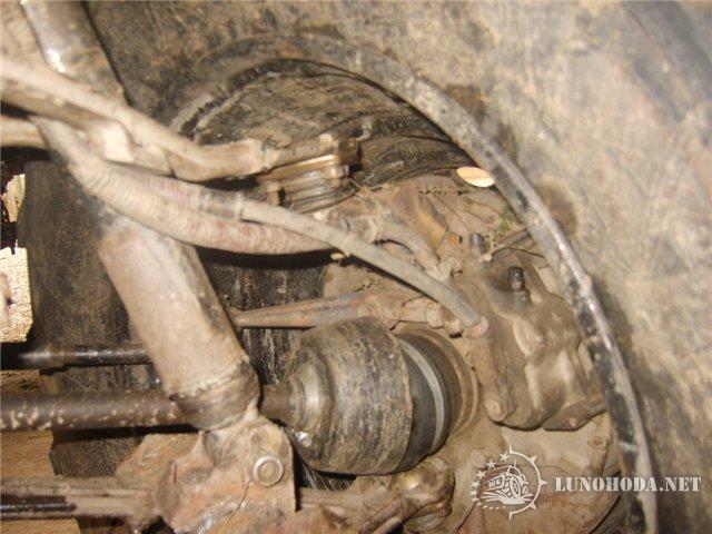

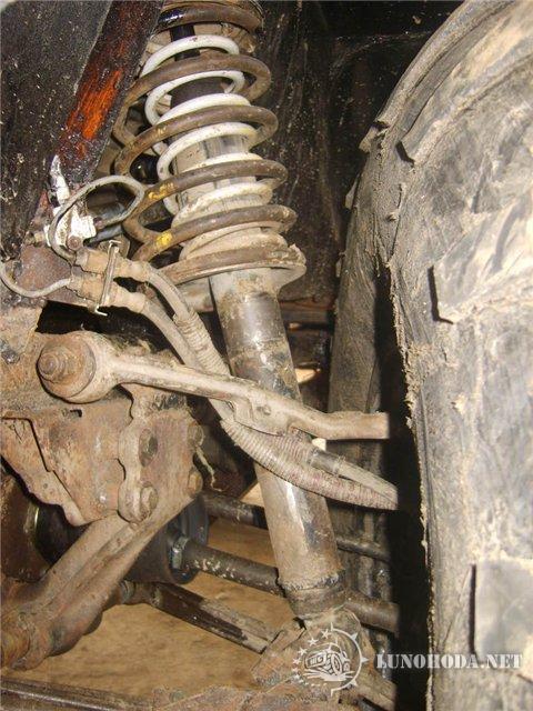

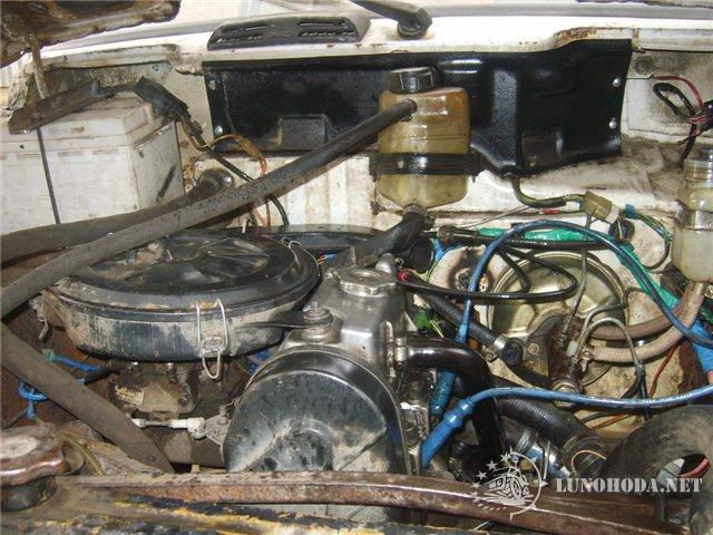

Вездеход 4х4 на базе ОКИ (Камазик-Кока)
колеса 1200х508
вперед стоят стоики от 10 пружины родные убрал
передни капот от 14

ждем подробностей. вижу что ходовая Нивы. ступичные родные ?

Привет всем! Слушай если не трудно выложи фото крепления рессор к мосту, и крепления "заднего уха" рессор. :oops:
