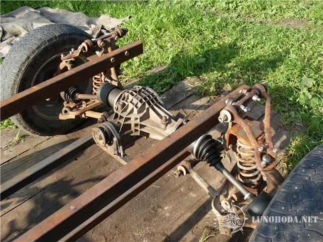

Выношу на суд уважаемого сообщества свой проэкт.
Т.Х. 4х4, независимая подвеска всех колёс, база 1700 мм., колёса потроха ВИ-3, камеры ИЛ-76, диски открытые, ДВС и КПП ОКА (диф заварен), цепной редуктор 1х1 с цепью шагом 25, РПМ нива (и передний и задний), ГУР.
Ну.... э.... РПМ и колёсья на 1300 ??? :no: Оно же гарантированно хруснет :(
Самопал
Сообщения: 1952
Откуда: Рязанская обл.
Сообщение Самопал »
lunatik писал(а): колёсья на 1300 ???
потроха, они всего 1180 мм. вреале и без протектора (он конечно будет небольшой позже)
Вес АПП чуть больше 600 кг. (позже взвешу)
lunatik писал(а): Оно же гарантированно хруснет
всему судья, время, первый выезд уже состоялся (в воде до пол колеса)
п.с. забыл про тормозя, они трансмиссионные (супорт ОКА)

Радиус разворота?
может стальной корпус РПМ был бы надежнее?
жеская фиксация хвостовика РПМ вызывает сомнения :shock: :shock:

dru писал(а):жеская фиксация хвостовика РПМ вызывает сомнения
в чём сомнения, аргументируй?
dru писал(а):может стальной корпус РПМ был бы надежнее?
будем испытывать, не выдержат изготовим стальной.
dru писал(а):Радиус разворота?
как то не заострял на этом внимание, скорее всего как у Нивы, может чуть меньше

нынешнее качество корпусов желает лучшего(((
силумин с металом жестко вибрации растяжение сжатие метала деформации со времянем %) :shock: :shock:
:oops: :oops: может "уши" дополнительно пустить назад? :oops:
это советские корпусы
dru писал(а):силумин с металом жестко вибрации растяжение сжатие метала деформации со времянем
пока менять ни чего не буду, эксплуатация покажет.
вообще то хамут, не 100%ая жёсткость имхо.

Мой первый Примус по подвеске аналогично на двух балках собран, летели привода и корпуса тока в путь. Конечно вес у меня поболее будет, но и колёса всего 31дюйм стояли. Хотя честно сказать, летели они когда поставил блокировки, убрал, заварил задний мост, на удивление ходит дольше чем с блокировками , но тоже рвёт. Теперь понятно почему я сподобился до бортовых редукторов на Ниву. Кстати, то что хвостовик закрепил, это правильно, у меня после закрепления корпуса реже рвало.
