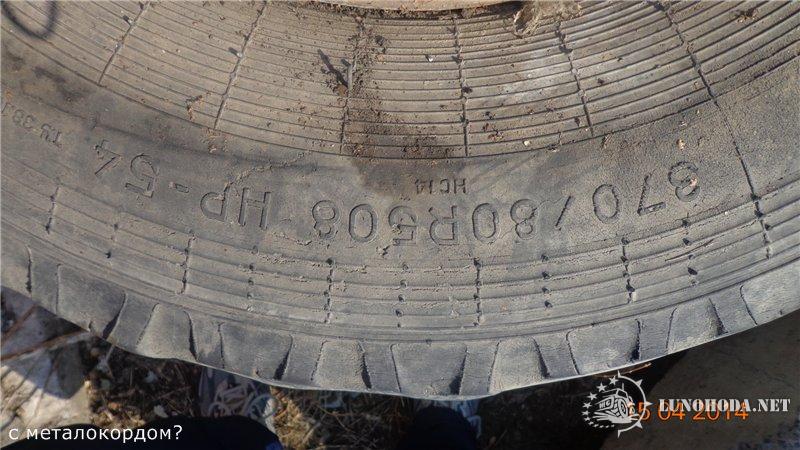

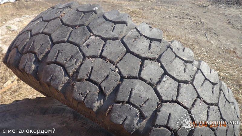

Всем привет! речь шла вот об этих покрышках:roman писал(а):sandr000
ты хоть марку покрыхи подскажи
что-то мне подсказывает, что тут присутствует металокорд,может кто подтвердит или опровергнет мою догадку?
рисунок:

Спасибо всем.значит будем искать что-то другое.Место у нас такое-забытое богом,хрен что найдёшь, а пока начал с 66-го драть, делаю это в первый раз, вот что получается:LOBO писал(а):Судя по протектору, на них ещё и КАМАЗ 20-рик походит.
Не стоит заморачиваться, они с металлокордом,РАДИАЛКА.
Размер как ОИ-25, лучше их поищи.
после подрыва нескольких штук, кажется начинаю понимать что и куда.Хотелось бы пообъёмнее чего-нибудь,но пока УВЫ...
