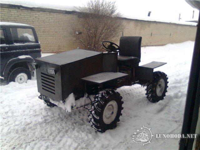

Собственно как говорится из того что было. Двигатель и коробка от москвича. Мосты ,раздатка от ГАЗ69. Ходовые испытания показали что на пониженой передаче слишком высокая скорость.ОГРОМНАЯ просьба- натыкался пару раз на фотографиях что совмещали колокол коробки москвича с коробкой ГАЗ51-53.Заранее признателен.

Кубизм рулит :roll: Довольно симпатишно :roll: [:})

=андрей= писал(а): слишком высокая скорость
а если поженить с коробкой от переднеприводной? [:})

а что это даст? Остановился на ГАЗоновской из-за понижения на первой передаче.

в переднеприводной и коробка и мост вот и понижение-только диф заворить [:})

Да, Вас можно поздравить ! с такой трансмиссией - это трофийная котлета !
могу предложить навесить на мосты бортовые редукторы от военных мостов.
( сделать т.н. гибриды)
получите снижение скорости в 1,94 раза.

казерог писал(а):в переднеприводной и коробка и мост вот и понижение-только диф заворить [:})
так то оно так, рабочии диапазон скоростей хороший, НО медленные задняя и транспортная скорость!!!

Ёлку-то задом на перед, снегом-грязью не забивает? Или больше задом ездить приходится?

=андрей= А ЧО ЗА РЕЗИНА НА ВАШЕМ ПЕПЕЛАЦЕ
RA9WVV писал(а):=андрей= А ЧО ЗА РЕЗИНА НА ВАШЕМ ПЕПЕЛАЦЕ
Пользуемся РУССКИМ языком и буквами нормального разиера :twisted:

Ф-122 165.50 размер по каталогу 70см высота колеса 155 мм ширина профиля. стоимость 1980 4 слоя, 2220 8 слоём.
Ф-253 (вроде новинка) 167.50 размер по каталогу 72см высота колеса 205 мм ширина профиля. Стоимость 2700 с чем то. 4 слоя.
ФБел 160 М тоже 16 дймов, но шире, выше, дороже (около 4 тысяч).
Эта по размерам на Ф-253 похожа.

Так она меньше закапывается.

comer писал(а):Так она меньше закапывается
Зато больше "замыливается". У моего дядьки на самопальном тракторе одно колесо стояло так, а перебортировать лень было, так вот буксовало всегда именно это колесо, пока не поставил как надо.
