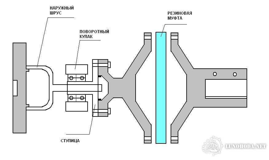

Требуются услуги токаря-фрезеровщика желательно в Питере и ближайших окрестностях. Чертежи рисовать не умею, но эскиз нарисовать могу.
Материал ваш.
Нужно выточить ТРИ детали из стали. Суть конструкции - поженить китайский двигатель со сцеплением 2108.
Вот схема:
Мысль следующая: берётся поворотный кулак 2108, к корпусу шруса приваривается имитация КВ 2108 (деталь №1).
К ступице штатными болтами прикручивается деталь №2.
К этой детали прикручивается резиновая муфта от кардана классики. С другой стороны к муфте прикручиваеся деталь №3. Внутреннее отверстие детали имеет паз под шпонку. Та часть детали №3, которая надевается на цапфу двигателя имеет прорезь и после надевания на цапфу зажимается двумя болтами на манер хомута.
На деталях №2 и №3 надо будет фрезеровать плоскости под шляпки болтов крепления муфты.

Для заметки, шпоночный паз должен иметь место для выхода долбняка, в глухом сплошном отверстии сделать сложновато. Да и крепление по типу хомута решение спорное, если надо легкоразборное соединение то лучше по принципу цанги.

shum d писал(а):Для заметки, шпоночный паз должен иметь место для выхода долбняка, в глухом сплошном отверстии сделать сложновато. Да и крепление по типу хомута решение спорное, если надо легкоразборное соединение то лучше по принципу цанги.
Можно кольцевую проточку для выхода сделать.

Adler писал(а):Можно кольцевую проточку для выхода сделать.
Можно но не на любой долбняк, у меня есть с болтом с низу зажимающим сам резец. Проще делать проходное отверстие.

Отверстие сквозное конечно лучше.У нас отдельно из Р18 долбяки есть.
Не знал... Хотя тут не принципиально. Можно и сквозное отверстие сделать.
shum d писал(а):Да и крепление по типу хомута решение спорное, если надо легкоразборное соединение то лучше по принципу цанги.
Я же в токарке человек дикий(((. Мне почему то кажется что цанговый зажим сделать сложнее. Да и не думаю я что такой хомут разболтается.
ИМХО, деталей много.
Я бы, заменил тип резиновой муфты на "вильчатую" :oops:
(а как она правильно называется ?)

lunatik писал(а):ИМХО, деталей много.
Я сильно сомневаюсь в том, что мне удастся соблюсти соосность. Резиновая муфта в какой то степени нивелирует возможную несоосность. Опять же она будет демпфировать крутильные колебания.
Про вильчатую (или как там она называется) я не слышал. Хотя предполагаю что это приблизительно то же самое что стоит между движком и магнетто на том движке, что я тебе показывал.
Дмитрий78 писал(а):Хотя предполагаю что это приблизительно то же самое что стоит между движком и магнетто на том движке, что я тебе показывал.
Совершенно верно!
Она полностью справится с:
Дмитрий78 писал(а):Я сильно сомневаюсь в том, что мне удастся соблюсти соосность.
ЗЫ в ней тоже стоит резиновое кольцо

lunatik писал(а):Я бы, заменил тип резиновой муфты на "вильчатую"
Эластичная:

ВД
Не. Эластичная, это то, что хочу я. А Вячеслав предлагает другую муфту. Она цельнометалическая, имеет несквозные прорези с обеих сторон. Прорези расположены крестообразно относительно друг друга. В процессе работы она может незначительно смещаться компенсируя незначительную несоосность.
Последний раз редактировалось Дмитрий78 24 окт 2010, 21:28, всего редактировалось 1 раз.
Дмитрий78 писал(а):Прорези расположены крестообразно относительно друг друга.
Только пазы и их шесть штук.

lunatik писал(а):Только пазы и их шесть штук.
Да, пазы. А количесво необязательно 6. В частности в ШАЗИСе их только 2.
Распределение нагрузки бОльше, биение меньше, нагрузка ровнее распологается.
