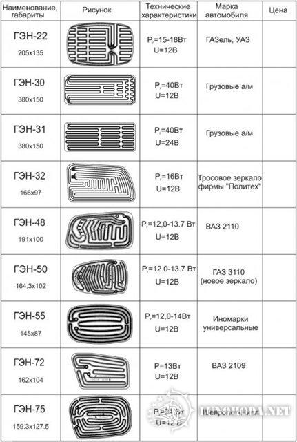

dil писал(а):гибкий подогреватель зеркал.
продаётся на улице строителей в запчастях МАЗ КАМАЗ, размером с их зеркало :wink:

Спасибо за подсказку, но на МАЗ... Таким я весь двигатель оберну 8P
Да и на 24В они наверняка.

вот глянь самый мощный на картинках 30 вт остальные не более 15
http://www.avterm.ru/photo-6.htm

dil писал(а):Да и на 24В они наверняка.
вот смотри есть и 12 вольтовые грузовики

Тимур
Будем посмротреть в магазинах. Потм принесём к себе в берлогу и тестером его... :ok:
Всегда остаётся план "Б" в вида старого коврика под жо.. Там проволочка отличная :ok:
