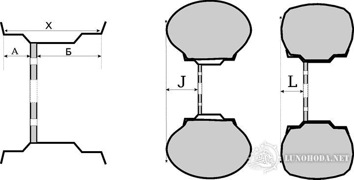

Господа-товарищи !!!! Вы чего же делаете??? ВЫЛЕТ, мы будем считать точно так же как и всё остальное человечество!
Чтоб не возникало разночтений, в первых строках тем с дисками будем приводить рисунок от sergei !

Иванович
Сообщения: 551
Зарегистрирован: 24 сен 2009, 11:56
Имя: 8(928)2553970
Откуда: Краснодар
Сообщение Иванович »
Без слов:

Кстати, предлагаю свою безвозмездную помощь (если таковая необходима) в создании картинки в теме заказов. А на картинке будет упрощенный чертеж с размерами/параметрами: например "А" - от внутреннего обода до привалочной, "В" - диаметр посадочного и т.д.
как Вам такой вариант?

Иванович писал(а):Без слов:
Хорошо, уговорили. Важнее "глубины" только параметр "J" :)
