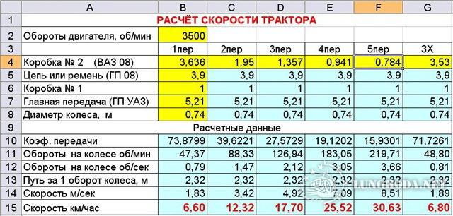

ototich писал(а):Можно ли на УАЗ установить продольно двиг с коробкой от 2108 один выход на пер. мост, один на задний?
можно, но будет мала скорость. для с/х обработки пойдет, но на транспортных перегонах двигатель будет дуром реветь на 3500 об.мин и жрать бензин, а скорость - максимум 30 км/ч...
Трактор Т2
Саня
ЗАБАНЕН
Сообщения: 5086
Сообщение Саня »
нормальная скорость, у Оки передаточное ГП выше, в самый раз, а на 4-й если нормально нагрузить, то в притык, я уже подумываю 2108 ставить на свой
вовочка
Сообщения: 4998
Сообщение вовочка »
Саня
я же не ленивый, я же прежде чем написать посчитал....
