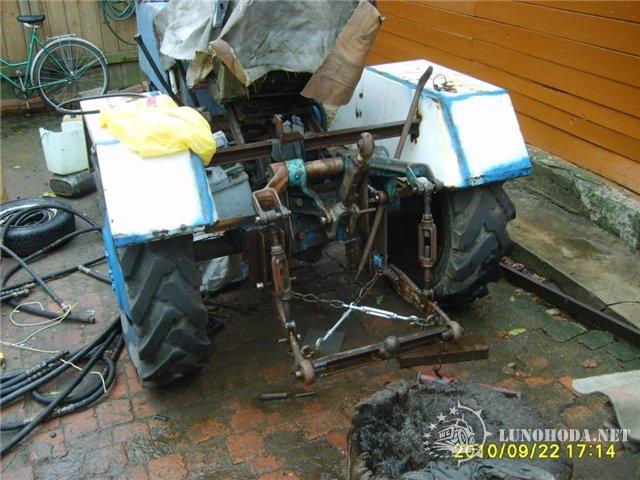

Господа самодельщики, в общем созрел я до своей темы. Админов прошу не ругать за заголовок, если что не так. Ну по делу, трактор начал собирать в феврале этого года, сейчас на стадии доработки.
Узлы и агрегаты трактора:
- двигатель - УД2-М1, немного доработанный, с баттарейным зажиганием от ваз 2109, карбюратор солекс от нее же, (спасибо огромное Thor17 за консультации и советы).
Состыкован двигатель с маховиком от мотоцикла урал, и с его же сцеплением и коробкой №1, С нее через резиновый демпфер цепью на первичный вал коробки №2 от газ 3110, далее карданным валом на мост с газ 3110,.
Задние колеса от газ 53 с резиной мтз 82, (его передние).
Передний мост самодельный, со ступицами и колесами от классики.
Рулевой редуктор классики.
Навеска - верхние тяги, с креплением к реме с ЮМЗ,(вроде бы :) ),
нижние от МТЗ82, его удлинители.
Начата гидравлика - насос НШ-10Л с ДТ-75, разпредка с т-25, гидроцилиндр хрен знает от чего! :)
Ниже фото. Капот недоделан, так сверху накрыт от дождя...
навесная
Без капота, дело было в мае...
...еще...
...в общем полно фоток, может быть нужных или не очень...буду выкладывать по мере вопросов.
Жду ваших оценок, коментариев и советов!
С уважением!

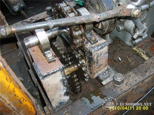

...соединение двух коробок...

А выходной вал с ураловской коробки вращается в ту же сторону что и входной?
Саня
ЗАБАНЕН
Сообщения: 5086
Сообщение Саня »
Thor17 писал(а):выходной вал с ураловской коробки вращается в ту же сторону что и входной
вроде в обратную, КПП двухвальная
alexsims
Сообщения: 166
Зарегистрирован: 19 фев 2010, 00:20
Откуда: Моск.обл. с. Дединово
Сообщение alexsims »
Thor17 писал(а):А выходной вал с ураловской коробки вращается в ту же сторону что и входной?
Нет, ураловская коробка меняет направление вращения в обратную сторону(У всех мотоциклов, в частности русских, имхо все вращается наоборот в отличие от автомобилей), так что мост пришлось переворачивать.

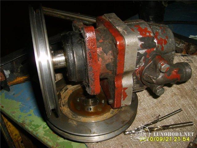

Вот фото привода насоса, вал самодельный, на двух подшипниках, шлицы долбили на заводе. Сам корпус привода от дт-75.
Ну наверное передаточное перепутал, Ведущий шкив - диаметр 75 мм
ведомый 150 мм.
