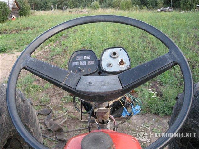

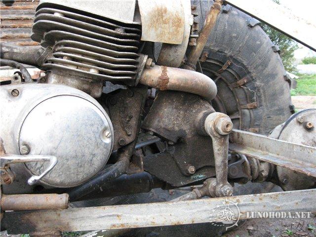

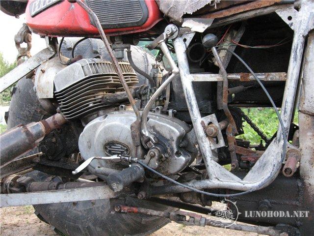

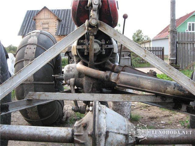

Переломка 4х4 пневматик.
Т. Д. -
двиг. иж ю 5
рама иж с доработками
реверс, мосты уаз облегченные
колеса Т150
рулевое уаз

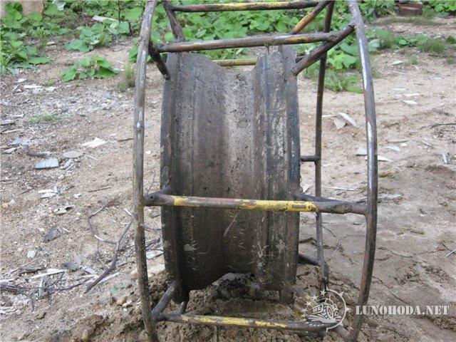

сразу вопрос:
труба на диски пошла пол-дюймовая? вес диска не взвешивали (и/или всего колеса всборе)? [:})

Несмотря на внешний вид, мне кажется, что показатели проходимости одни из лучших (жду подтверждения от автора).
Выпуск вокруг рулевого не способствует выгоранию смазки?

Труба на дисках гидравлическая ф12мм
Пучек из шины выдран.

смазку проверяем периодически везде проблем не было

тяпальщик писал(а):пучек из шины выдран
Зачем выдран? И сколько слоев корда осталось?

раньше бы ваш форум интер только неделю вот и ходим по своим граблям из первой покрышки получился дуршлаг убирал все мог слоикорда не считал толщина 5или 6мм вес тоже не знаю но в случае прокола поднимаю за любое колесо один
