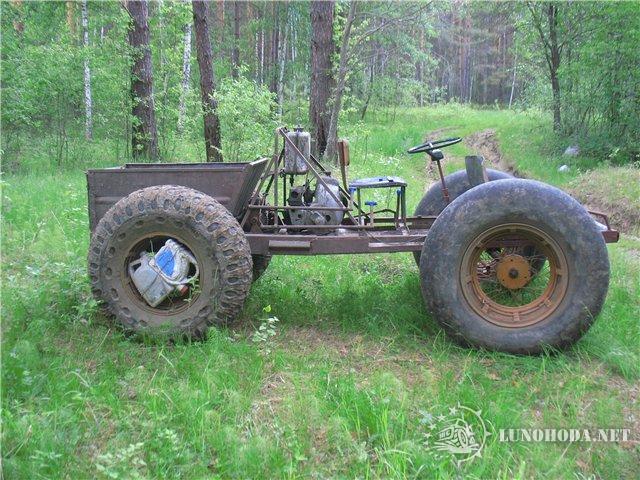

Здравствуйте!
Не давно зашёл только, вот хочеться пообщаться с братьями самоделкиными!
Выставляю на показ свой пневматик!
Это лёгкая водоплавающая техника. поэтому всё облегчено вплоть до сиденья...Скорость по лесу от 2км и до 50км по асфальту...Мотор тула200, промежуточная коробка от древнего москвича....Колёса сблокированы.....Тормоза ремённые....имеются балансировочные багажники! Кому интересно, расскажу дальше...
Задумка ребята была такая; создать лёгкий плавающий, неприхотливый, в меру дешёвый вездеход! Последняя старая фотография, потихоньку модернизирую! Последняя поездка на рыбалку , была за 80км...Дюжит...А когда был сырой, то колесо отломиться, то балку переднюю вывернет. то цепи в кустах в неподходящий момент спадывают! Теперь всё дюжит.! Можно и красоту наводить
Задумка получилась! Два с половиной года делал....Немало нервов себе и токарям потрепал :)))

рассказывайте про конструкцию. на вид сделано добротно и очень железно. вот только на сидушке сэкономили :)))
Михалыч62 писал(а):Выстовляю на показ свой пневматик!
Велкам !!!
Вы знаете что точно такая конструкция уже имеется в природе ???
Есть даже видео как она ездеет. Только находится в ТриДевятом Царстве ! (это не шутка)
Есть фотография вид спереди ?

А что там за дырочки в задних шинах? Нет ли фото тех шин вблизи и расскажи как оно делалось.

и фирменная фишка... - баки в колесных дисках... :)))

Николай Васильевич писал(а):А что там за дырочки в задних шинах? Нет ли фото тех шин вблизи и расскажи как оно делалось
mmcl200 писал(а):и фирменная фишка... - баки в колесных дисках..
Васильич привет! Я это такое колесо облегчённое придумал! Камера+покрышка-корд вся в дырах :))) Это и протектор! давление хорошо держит, и гребёт воду ,как стиральная машина! Колесо протыкал один раз и то об гвоздь! :roll: Двухсотому :) Это канистры, которыми повышал плавучесть тачки, надо что-то поакуратней придумать. ......

Михалыч62 писал(а):Я это такое колесо облегчённое придумал! Камера+покрышка-корд вся в дырах Ржач Это и протектор! давление хорошо держит, и гребёт воду ,как стиральная машина!
Придумал..., а как сделал,чем резал, из чего?
Кстати, это же недопривод !!!

lunatik писал(а):Кстати, это же недопривод !!!
Кстати на этом, как вы ыразились недоприводе, намного легче кататься и удобнее, чем на трёхколёснике :wink: потому я и зашёл в раздел лёгких вездеходов! Кстати есть преимушество: 8л бензина на 100км ! Половина из нихбездорожья! Как вам такое! Ни один полный привод.на такое не способен И терпение мой друг! Правила постепенно выучу....А то слишком большие требование.чтоб с первого дня я всё знал :wink:
Обдираеш Васильич,покрышку до корда! Потом берёш, дрель с острой трубой-насадкой....макаеш в мыльный раствор и пошёл дыры вырезать, короче ничего сложного :)-)):

Михалыч62 писал(а):потому я и зашёл в раздел лёгких вездеходов!
И совершенно правильно сделали !
В данном случае, "недопривод" ИМХО оправдан!
Мне машинка нравится :roll:

Михалыч62 писал(а):Обдираеш Васильич,покрышку до корда!
Чем обдирать-руками, клещами,лебедкой?
Как обдирать-одному ,вдвоем, подрезать ,не подрезать?
За день можно ободрать одну, или за неделю?
Васильич, всеж по по разному обдирают! Лучше конечно работать с помошником! Я всё срезал трубой- насадкой которую крутит дрель! Насадку надо правда часто точить! Брат, сын, тесть :) брызгал на насадку из пластиковой бутылки! Боковины обрезал, очень острым, отшлифованым топаром, тоже с водичкой! Если упорно работать; дня за два можно сделать колесо! Я делал за неделю.....Лунтик думаю подружимся :beer:
