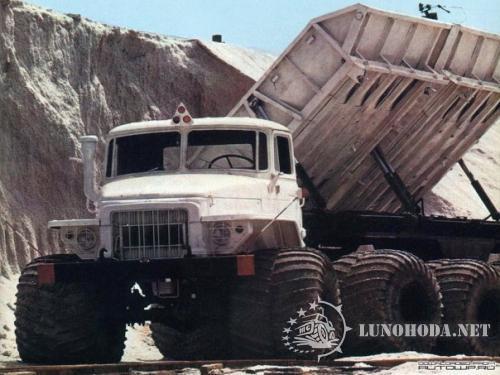

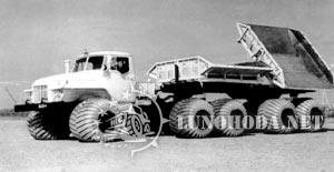

Не давно у друга видел в журнале статью про этого Монстра точнее про их работу в Средней Азии.
Где найти такую резину?
:shock: :shock: :shock:

Это сельхозшины (родственники), только зачем они тебе?

У меня фотки есть по скрещиванию мостов УРАЛа и колёсных редукторов Т-150 как раз под такие колёса, трактор был на базе Т-150К назывался Гигант для разбрасывания мин удобрений, одно колесо вроде около ляма стоит

такИе колесики кто-то на форуме продавал 1000x1000 если не ошибаюсь

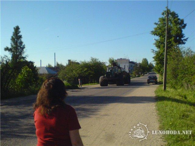

А это наш трактор
В лесу ползает лес трелюет, попутно в распуту, транспорт сопровождает в глубь района.

Это лесная машина (форвардер) Софит 4Ф (Советско-Финский трактор), выпускался в с 90г до развала СССР, ещё был харвестер Софит Х, все они на базе ЭВСМ - 7, выпущено около 400 с копейками машин. Давно его искал, можно ещё фоток ходовой, задний мост ведущий, Двигатель СМД или ЯМЗ. Он продаётся?

Трактор жив ещё ?
Какая его ширина примерно?
Колёса б/у есть ?
Павел22 писал(а):В лесу ползает лес трелюет
По лесовозкам или прямо по лесу как трелёвочник ? Полагаю у вас лес такой же густой как у нас :)

Трактор жив ещё ?
Как он по дорогам ездит ?
Это же не габарит, ширина наверно 3,3м ?

Павел22 писал(а):Это лесная машина (форвардер) Софит 4Ф (Советско-Финский трактор)
P :P :P :P :P :P делался на моих глазах
Перед от трактора для разбрасывания мин удобрений мосты уширены стандартно. был 4х4, а далее
удлиннена рама приделана задняя тележка от УРАЛа на балки УРАЛА приделаны бортовые редуктора Т-150 жопа полностью самодел
двиг заменён на ЯМЗ-236
ходит и будет ходить, продавать не собираются, за счёт его и работают
gudvin писал(а):Как он по дорогам ездит ?
Когда им владеет 2-й человек в районе
:oops: :oops: :oops: :oops: :oops: :P :P :P :P :P

gudvin писал(а):Колёса б/у есть ?
рваные, сами ищут

Саня писал(а):рваные, сами ищут
А не рваные, но лысые есть ?

их по понятиям лысых быть не может, по грунту и пням не трутся, а по асфальту почти не юзают, покупали Б/У колесо примерно за 300-700 тыров
