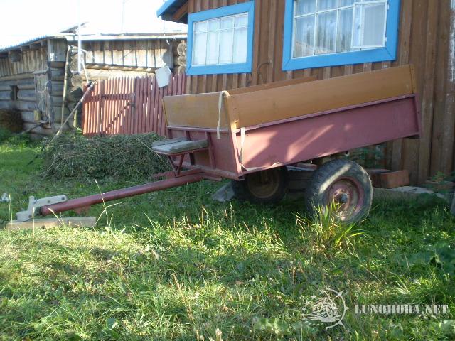

телега для трицикла

Мотовод, какая колея у заднего моста? Чо то по фотке кажется что метра полтора %) не многовато? ведущие оба задних? Как оно без дифа по ощущениям?

Oleg, колея 1150мм ведущие оба(они на одном валу) поворачивает нармально даже по сухому(мотор сильно не нагружается при повороте) да и без дифа проходимость лучше провалишся одним колесом за счет второго выедешь

кстати,тот прицеп что на первых фотках был(от мотоблока вроде )тянет этот аппарат?

замена колес очень сильно повлияла на проходимость по грязи прет как танк даже с прицепом можно груз по грязи тащить, в прицепе возил около 250кг тянет хорошо,
