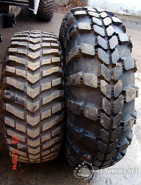

Реализовали в промышленном масштабе еще в 50-х годах.....шина БРДМ...К-58, узенькая "беговая" дорожка и внушительная ширина на мягком грунте (при стравливании), на фото - справа:

- как только узкое провалится в грязь - оно сведет на нет момент реализуемый меньшим, но широким......читал когда-то отчеты о испытаниях, в том числе и подобных комбинаций....
