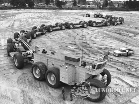

Вездеход Тром 12х12
Серийные (промышленные) вездеходы на шинах низкого давления.
Вездеход Тром 12х12
Вездеход Тром 12х12
Вездеход Тром 12х12 (три тележки)
Сочленёный болотоход - колёсная формула 12х12.
Двигатель - дизельный японский.
Трансмисия - гидравлическая.
Дорожный просвет - более 1000мм.
Ширина ТС - 3100мм.
Покрышки - секретные на 1750мм. (Арктиктранс - нах)

а грузоподъемность и длинна?плиз :oops:

lunatik писал(а):Трансмисия - гидравлическая
значит можно без роликового привода обойтись, это хорошо!

lunatik писал(а): Трансмисия - гидравлическая.
а поподробней можно
Сообщения: 9691
Имя: Денис
Сообщение mmcl200 »
Школьный писал(а):значит можно без роликового привода обойтись, это хорошо!
нет ГМ будут крутить мосты, а мосты ролики, только так, это постулат №1 ...

Мож сразу 16х16 чего мелочиться??? :wink: :oops: :oops:

Саня писал(а):Мож сразу 16х16 чего мелочиться???
Да :roll: в каждой секции по мотору, с возможностью автономного использования секций при необходимости. Будет нечто! :roll: "Тром с разделяющимися боеголовками" 8P Приползла такая "змея" в район действий.... и разъехалась в нужные направления. Сделала свое дело и опять сочленилась и уползла на базу! %)

ГМ будут крутить мосты, а мосты ролики, а ролики колеса
а почему не сразу? ГМ ведь!

Школьный писал(а):а почему не сразу? ГМ ведь!
Если сразу, то надо будет на каждое колесо по ГМ. А так на 4 колеса - 1 ГМ.
цена мотор-колеса заоблачная

Без меня-меня женили называется.
На деле-все прозаичнее.
В свое время я неплохо повеселился с активным прицепом,идея неплохая,но одноосный приццеп с приводом-отстой,поскольку реактивный момент выворачивает прицеп в непредсказуемых направлениях.
С Тром 8 проще-там и порвать нечего,а и 4 колеса на балансирах-совсем другое.
Стандартный Тром 8,сзади еще секция ,такая же ,как задняя,с роликами,мостом и балансирами,но сцепка простая,такая как у обычного прицепа,под шар.чуть ниже шара-выход кардана,он приводится от флянца заднего моста цепью 19 мм.Передаточное-1:1,
Чтоб можно было разворачиваться задом-троса ограничения поворота 3-ей тележки.Сначала хотели и туда гидравлику вляпать,потом передумали,проще надо.По несложной местности-ролики и цепь можно снять,по тяжелой-12х12-пройдет вообще везде.
