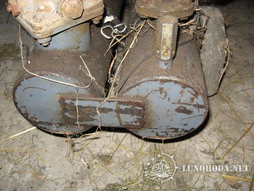

Извиняюсь, что не совсем по теме. Прошу помочь опознать старый компрессор. Интересует, где и для чего применялся, на что способен, где запчасти взять, пользовал-ли кто?
Проблема заключается вот в чем: на компрессор насажен маховик. То ли он бъет, то ли вал. Но, вибрации огромные. Может, это компресор так плохо сбалансирован?
Отсюда и проблема: не могу поставить более мощный двигатель. Компрессор начинает трястись так, что подходить страшно. Может, он так и должен работать? Но, с этим мотором больше двух атмосфер не накачаешь... :(

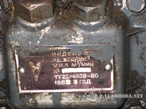

Табличка

Цилиндр и фильтр

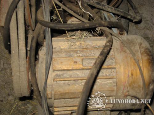

Неизвестный двиг "асинхронка"
без таблички. Ориентировочно
3-4 Квт, 800 оборотов. А для создания 6-8
атмосфер надо бы 4-5 Квт.

типичный и очень распространенный СО 7
Длинный
Сообщения: 959
Зарегистрирован: 17 май 2010, 09:46
Откуда: г. Кириллов - дыра в центре Вологодской обл.
Сообщение Длинный »
От себя добавлю: и прекрасно себя зарекомендовавший! Выдаёт все свои заявленные 7 кг/см., до срабатывания клапана. Работает долго и счастливо после проведённой ревизии. Смотреть клапанную плиту, состояние прокладок, пластинчатых клапанов. Вероятнее всего неплотное прилегание одного из выпускных клапанов (износ) - оттого и "колбасит"- работает 1 цилиндр, а второй постоянно "подпёрт" давлением. Мне пришлось плиту выводить в плоскость ленточной шлифмашинкой, а новые клапана вместо изношенных делал из пружины стартера от бензопилы "Урал" (просто отрезать кусок нужной длины, выпрямленный в плоскость)- встали изумительно!
