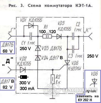

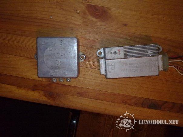

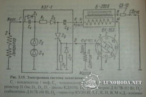

Юрий(78rus) Тут посмотри ... http://www.dyr4ik.ru/forum/viewtopic.php?p=220786 ... Если гена такой и коммутатор то же ... Можно заменить Восходовским ... Ну или от Минска ... Только разобраться с распиновкой проводов , а принцип действия у них одинаков .
Слева на право ... КЭТ , БСК .
Схема КЭТ http://img-fotki.yandex.ru/get/3110/kva ... dbd4731_XL
Схема БСК http://batirgalayalkerek.narod.ru/u4imsya.html

Если там индукционный (магнитоэлектрический) датчик (не путать с датчиком Холла) то ищи на 12 вольт КЭТ, и пробуй с ним. Схема подключения КЭТа элементарна и есть в инете.

что ставят КЭТ-1А я читал в нескольких темах а про то как его подключать не кто не может написать. То что у него все провода белого цвета все умалчивают, только пишут что поставили и давольны
Дмитрий78
Сообщения: 3204
Сообщение Дмитрий78 »
Юрий(78rus)
Когда ты его увидишь, то обнаружишь там волшебные буквы Г Д К.
Ещё что то объяснять надо?

Юрий(78rus) писал(а):что ставят КЭТ-1А я читал в нескольких темах а про то как его подключать
Юрий(78rus) ты невнимателен ...
Дмитрий78 писал(а):Когда ты его увидишь, то обнаружишь там волшебные буквы Г Д К.
Дмитрий78 прав ... обозначено прямо на корпусе КЭТ , с БСК посложнее чуток ... там нужна распиновка колодки (штекера) , она есть на корпусе ... но не у всех вариантов. Подключаются они аналогично друг другу .
Тимур
Сообщения: 5229
Сообщение Тимур »
АРКАША писал(а):с БСК посложнее чуток ... там нужна распиновка колодки (штекера)
там всё обозначение отлиты на корпусе около разъёма.

Тимур писал(а):там всё обозначение отлиты на корпусе около разъёма.
АРКАША писал(а):она есть на корпусе ... но не у всех вариантов.
