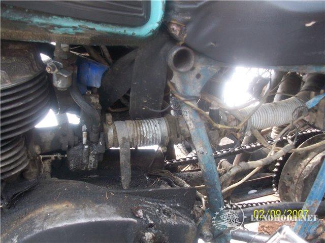

А по чему движок весь черный он что горел что ли? От чего камеры? Как проходимость?

Движок черный потому что приходится иногда кострить в целях экономии бензина а морозы не шуточные в эту зиму три месяца
под - 50 давило.Камеры стоят 320х508 на здних колесах
вместо ленты покрышка от делики нарощенная до нужного деаметра .
По проходимости в процессе эксплуатации скажу так в гору градусов 40 гружоный идет легко но есть риск опрокинуться на спину немного не расчитали с кузовком .Фото по прцессу строительства нет мы когда строили об форуме и знать не знали и не фиксировали это было лет17
назад . Задний мост от уаза когда нужно чтобы гребли оба колеса
блокирую болтом на10 диф а чтобы не вылитал прижимаю резиной .
Сфотаю как и сброшу по заднему мосту тоже сделаю фото . [:})
