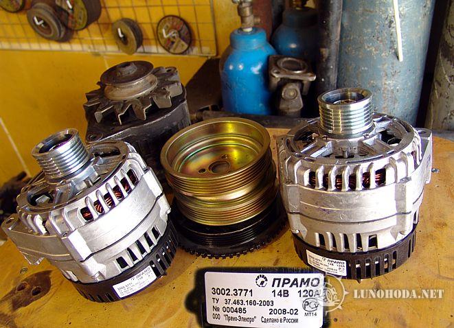

вот статья про тюниг газели и в том числе про установку гены от пазика http://narod.ru/disk/21974038000/%D0%A2 ... 4.doc.html хотя это не вариант, много жрет мотор машины даже на хх

Мой брат КСД просто прикручивает сверху одного шкива - другой...lunatik писал(а):Каким числом ремней его приводить?
Пока у него стоят два - штатный шестёрочный и шкив компрессора от грузовика...
Но он ... собирается продолжать...
