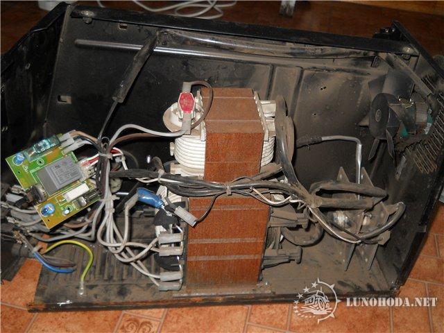

Постигла тут меня такая неприятность. Накрылся вдруг, неожиданно полуавтомат.
Вентилятор работает, а ни тока не подачи нет. :( Раскрутил горелку, прозвонил кнопку, в порядке. Что то внутри. Раскрутил аппарат, внешне ничего сгоревшего или подозрительного нет. Пришлось несколько дней обходиться электродным инвертором.
Привёз в город, хотел сдать в ремонт. прашиваю, ремонтируют ли полуавтомат Телвин, симптомы такие то, похоже что плата управления...
Приёмщик спрашивает:
- трансформаторный?
- да, отвечаю.
Он:
-с алюминиевой обмоткой?
- да, говорю.
Он:
- сразу хочу предупредить, стоимость ремонта будет в районе 70% от цены нового(новый стОит 10,5 тыс руб) .
Я:
- :shock: А чего так много?!
- Диагностика 1000, запчасти, работа... Если бы с медной обмоткой, тогда бы имело смысл...
- А в чём разница?
- ну с медяхой сам аппарат дороже стОит, поэтому в % от его стОимости получается не так много, не так заметно...
- так что, он одноразовый что ли ?
- ну получается что так...
Еду домой, :( , ни семи, ни десяти с половиной на новый, лишних, у меня нет.
А варить надо...
Порылся в интернете. Нашёл плату управления. СтОит 2400р и в Ебурге. + пересылка. И ждать, кто его знает сколько :( .
Раскрутил всё.
С участием шуруповёрта ушло 5 минут(не в первый раз ужЕ). Прошёлся по проводам. Потыкался тестером в разные места. Как и предполагалось не работала плата управления. Я конечно не спец, и всё уже забыл, что знал. Но там деталей раз-два и обчёлся (чего там на 2,5 тыс. неясно )

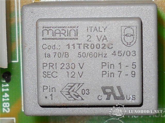

Вобщем на входе стоИт трансформатор. 220 входят, а на выходе 12-ти нет.
Еду в "Микронику", показываю фотку транса. Да, есть российский аналог, стОит 155р :yahoo: .
Выпаиваю старый, впаиваю новый, включаю, и всё работает!
20 минут на сборку и вуаля, как скажет шеф :wink:
Вот так люди на ремонте деньги зарабатывают :wink: . Или целые аппараты из-за какой то фитюльки на помойку выбрасываются :( ...

Сейчас не знаю, Китай наверное. Я покупал его 5 лет назад за эту же цену. На морде написано "маде ин Итали", и на вылетевшем трансе тоже :
Варит неплохо. Когда купил, был приятно удивлён. Подающее правда слабенькое, перегнёшь побольше, подача нестабильная :( , хотя "кишкА" короткая всего два метра. Переделано им много, в том числе и с перегрузом по ПВ. Поэтому сетевой вывод обмотки силовика на максимальном режиме уже обгорал в месте контакта(там на фотке синей изолентой примотан). Вобщем не ожидал от него такой долгой жизни... :)
