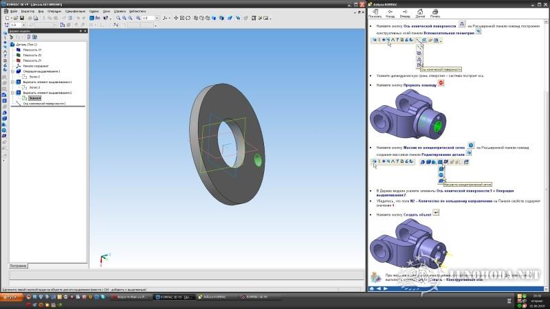

Не разбераюсь толком в компасе, не могу начертить деталь. Открыл азбуку в этой же программе и все равно не доходит.

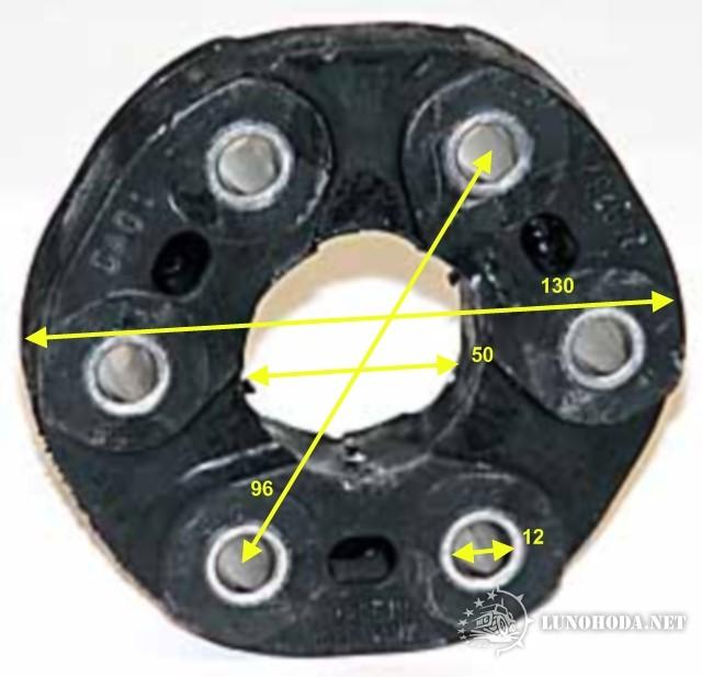

товарищ привез мне из спб вот такую муфту заднего кардана с ленд-ровер дискавери 1
фланецы на хвостовике и кардане одинаковые, но как бы трехлепестковые, как три расставленных пальца, с такими размерами
Помогите пожалуйста нарисовать такой фланец, очень надо. Завтра к токарю, а чертежа нет.

Размеры проставлю, но чего-то не хватает... Толщина, скругления?
maratovich
Сообщения: 462
Зарегистрирован: 22 ноя 2008, 14:23
Имя: Ramil
Откуда: Камчатская резервация
Сообщение maratovich »
высота детали 10мм
радиус скругления точно не могу сказать, ориентировочно 22-25мм
