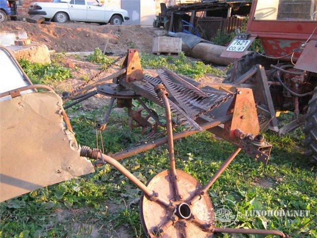

Сенокос не за горами, надо очень срочно готовиться. Появилась в пользовании такая ворошилка, никогда не юзал, надеюсь на обсуждение и любые советы кто знаком с сим агрегатом [:}) [:}) [:})
%) Там приводной ремень 7 метров длиной %) Первое что буду делать - заменю все подшипники и поставлю колеса 5.00Х10.

в совхозе на практике работал с подобным чудом только с более взрослым её собратом агрегатировался с юмз и мтз именно с данным экземпляром дел не имел. у тех больное место пружины но их с успехом меняли на обрезки ремней навесных агрегатов . приводной ремень прекручен восьмеркой для того чтобы вращение шло на встречу. от щитков зависит будет раскидывать сено или собирать в валок.а так об аппарате впечатление приятные функции выплнял прекрасно
если ты что то захотел заболей этим и у тебя обязательно все получиться! в машине не ломается только та деталь которой там нет!
