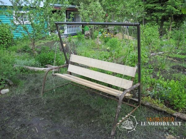

Теща давно приставала с просьбой купить скамейку - качели, но
жаба душила тратить 7000 кровных денег на хлипкую фигню из магазина.
И за выходные изваял вот это строение. Пока оно не закончено, нужно доделать тент и заменить веревочки на цепи.
Ушло трубы Ф40х3,5 - 7 метров и Ф20х3,5 - 8 метров. Размеры качелей - 2х1,7х1,2 м, сиденье 1,7х0,5х0,55.

под 4 ноги подкладывал "анти в грунт погружаемые пластины"?

хороший конструктив, а крышу че не предусмотрел, не то чтобы в дождик качаться, а от солнца

Крыша будет - матерчатый тент, а пластины - можно, но скорее всего будет на камушках стоять.

Зазор маловат по моему, между скамейкой и поручнем. Есть вероятность случайно руку или что ещё защемит?

Такая вероятность есть, но расстояние от сиденья до рамы ~10 см. Будем аккуратны :)

tevrisog писал(а):Зазор маловат по моему, между скамейкой и поручнем. Есть вероятность случайно руку или что ещё защемит?
Bookvoed писал(а):Такая вероятность есть, но расстояние от сиденья до рамы ~10 см. Будем аккуратны
Bookvoed, да етож на само деле мясорубка :( и зазор не поможет, скамейка ж не жестко, в стороны тоже качается. Если бы она была подвешена выше поручней - еще куда ни шло..... :(

Ну вот, заставили задуматься... а ладно, после первых отдавленных пальцев укорочу сидушку, сделаю не 10 см зазор, а 15-20 :stop:
