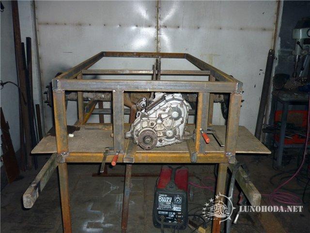

Сварен каркас передней тележки, изменена высота и компоновка, т.к.будет узел перелома от Алексея Сургут
Механизм переключения передач.
Бензобак расположен в хвостовой части задней тележки.(от Сурфа)
Механизм перелома от Алексея Сургут , в исполнении от uvata

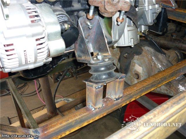

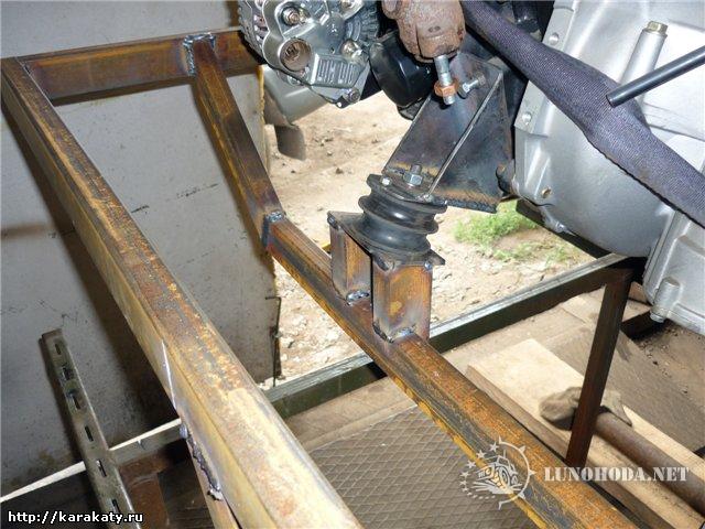

Установка двигателя.
Подушки от Ваз классика, кронштейны из металла 4мм.

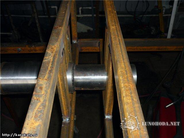

Узел перелома от Алексея Сургут
Задняя тележка.

uvat писал(а):Мост Сурфа после тотальной зачистки стал весить 70 кг (-43кг)
Юра а можно фото до и после [:})

Уват
чем вызвана необходимость применения нового узла перелома
sergej
До зачистки не фотографировал. :(
Иваныч писал(а):Уват
Желание заказчика.

uvat
Вот эта штука от какого автомобиля?
uvat
Сообщения: 5440
Откуда: Омск
Сообщение uvat »
Шурик писал(а):Вот эта штука от какого автомобиля?
Камаз

uvat
Юра.зря ты Камазкины рулевые поставил,хватило бы за глаза 53-66 Газоновских,на узле-нагрузки маленькие,гораздо меньше ,чем на уазика кулаке

Алексей Сургут
Когда народ говорит хочу, то мы делаем :wink:

uvat писал(а):Когда народ говорит хочу, то мы делаем
Вот так и получаются так себе вездеходы,начинаешь лепить,а хотелки хозяина по большей части бестолковые.Ну захотел бы он машину вагонкой обшить изнути(у меня такой казус имеется в памяти)-и как?
