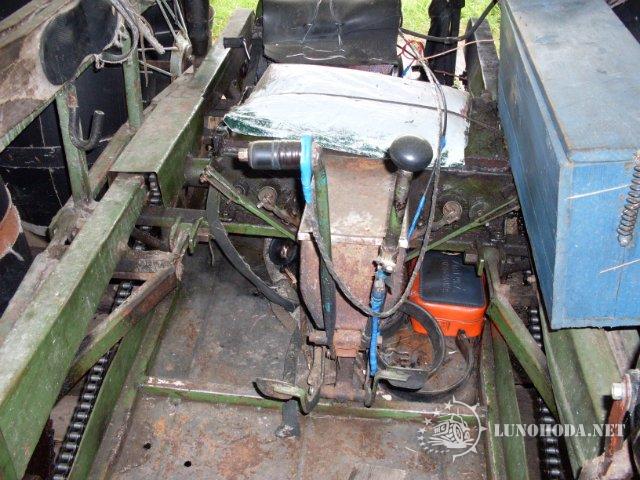

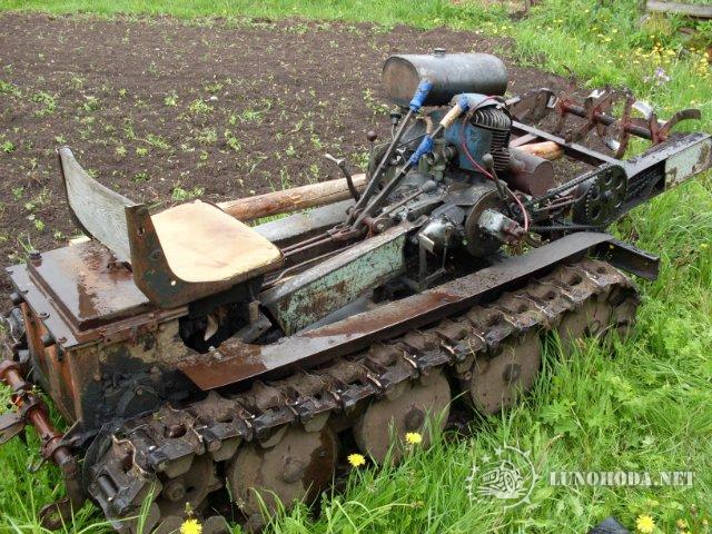

Если кому интересно то распишу подробней ... а пока для общего обзора
Саня
ЗАБАНЕН
Сообщения: 5086
Сообщение Саня »
Конечно интересно, трансмиссия от чего??? что то подозрения, что заводская??? ну и ТТХ, там скорость, глубина преодолеваемого брода и примерное усилие на крюке??? фреза из чего??? конструкция.

Саня писал(а):Конечно интересно, трансмиссия от чего??? что то подозрения, что заводская??? ну и ТТХ, там скорость, глубина преодолеваемого брода и примерное усилие на крюке??? фреза из чего??? конструкция.
Да фрезы то похоже обычные мотоблоковские.

Привод фтезы от венца стартера???

Саня писал(а):глубина преодолеваемого брода
Даже если это чудо :roll: и заводского исполнения, не будет ИМХО нигде такого параметра прописано, это же не танк и не веждеход :)
Саня писал(а):Привод фтезы от венца стартера???
Так видно же на фотках, что стартера нет :stop: Кик стартер есть.
АРКАША
Сообщения: 2825
Имя: 8-921-530-04-86
Сообщение АРКАША »
Во флудерную писал уже ... Тракторок самодельный , конструкции не менее 30 годков . Дедуле которой его сделал и до сих пор эксплуатирует - 85 . С тех пор как не стало моего отца(1999г) , я не бывал в тех краях , а тут услыхал что дед тот жив здоров . С попутной аказией заскочил к нему в гости. С той поры в тракторке кое что поменялось ... но не радикально . Так что попытаюсь ответить на ваши вопросы .
Саня писал(а):трансмиссия от чего
Фрикционы - ВОМ от МТЗ - 50
Гуски - траки и пальцы от трелёвочника (обрезаны). Катки переделаны от сельхоз агрегатов. Ведущая звездочка самодельная .
Саня писал(а):Привод фрезы от венца стартера???
Раньше на его месте стоял гидронасос НШ - 10(15 ?) . Привод был от венца . Стоял распределитель и гидравлическая навеска сзади и спереди , навесное и сейчас у сарайчика под навесом ... плуг, окучник , лопата , ковш.
