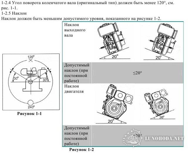

мужики!! если взять китайский дизелек.....
и сделать с него ременную передачу, но не в бок или вниз, а вверх?
с ЗиДом такое возможно, а вот с этим дизелем смущает пункт 1-2.4 в руководстве по эксплуатации.
что он означает!??! то что нельзя использовать ременную передачу вверх более 30 градусов!?!? или что-то другое!?! выдержит ли крышка картера нагрузку вверх!??!

Вопрос странный. По моему на картинках допустимые углы наклона двигателя. И куда выводить ремень, личное дело пользователя. Опорный подшипник КВ круглый, и ему по барабану к какой из его сторон будет прикладываться усилие. Лишь бы самому ремню ничего не мешало.
Но это всё ИМХО. А что имели в виду китайцы под фразой 1-2.4, я тоже понять не могу. Видимо неграмотный перевод.
это и ежу понятно!!!! вопрос в том выдержит ли крышка двигателя тяжение вверх и уши двигателя усилие на отрыв?

При большем уклоне может произойти масляное голодание.ИМХО.

Да уж. Фиг его знает. Уши крепления то думаю выдержат. А вот крышку я бы скинул да посмотрел. Не исключаю что опорный подшипник может находится не в ней. Не исключаю что если крышка всё же является опорой подшипника, то столько болтов по кругу выдержат нагрузку от ремней, да и направляющие должны быть по идее.
Да и натяжка ремней там не очень сильная. У меня например 4 ремня профиля А длиной 1060, при вообще никакой натяжке ( сантиметра на 3-4 пальцем продавливал) на 1 передаче не проскальзывали.

Кулибякин писал(а):При большем уклоне может произойти масляное голодание.ИМХО.
тогда почему на одной картинке 30град. а на других 20град.!?!?!?
вопрос не именно к тебе, а вообще :-(x)

вовочка писал(а):тогда почему на одной картинке 30град. а на других 20град.!?!?!?
Чем больше смотрю на картинки, тем крепче становится убеждение, что 1-2.4 и 1-2.5 про разные вещи говорят. 1-2.5 про максимальный наклон движка. Тут про масляное голодание справедливо.
А вот про что китайские конструкторы на рисунке 1-2.4 говорят мне пока непонятно. Скинь полностью марку-модель. Может чего в инете нарою.

Дмитрий78 писал(а):А вот про что китайские конструкторы на рисунке 1-2.4 говорят мне пока непонятно
мой вариант-это горячая зона-выход горячего охлаждаемого воздуха+нагретый выпуск.

Вы, наверное, уже все сделали, но, все же вставлю свои "пять копеек". Никаких крышек снимать не надо, если ваш двигатель исправен! Любую ременную передачу он выдержит свободно, поскольку вал держится не только на крышке картера.
Нагрузки там допустимы весьма приличные.
В инструкции речь идет о наклоне двигателя. Его нельзя, конечно, крепить под наклоном больше допустимого. И только. А после разборки могут возникнуть проблемы с запуском. Будете долго причину искать.

Lloyd писал(а):В инструкции речь идет о наклоне двигателя.
да,это показано не рис 2.а про что идет речь на рис 1?
