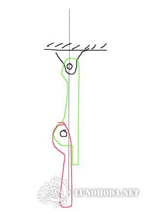

Может нечто вроде двух рычагов, соединённых шарнирно. Стоят вертикально, немного перейдя мёртвую точку. Слегка тянешь шарнир и они сами складываются. Принцип запирания Люгера и Максима.

dil писал(а):Может нечто вроде двух рычагов, соединённых шарнирно. Стоят вертикально, немного перейдя мёртвую точку. Слегка тянешь шарнир и они сами складываются. Принцип запирания Люгера и Максима.
А можно картинку сего устройтва?

Примерно так
нижним концом это опирается на дорогу. Если средний шарнир сдвинуть вправо, чтобы он перешёл через центр осей, вся конструкция сложится под своим весом.

dil писал(а):Примерно так
Понятно, а как этот механизм "зарядить"?
