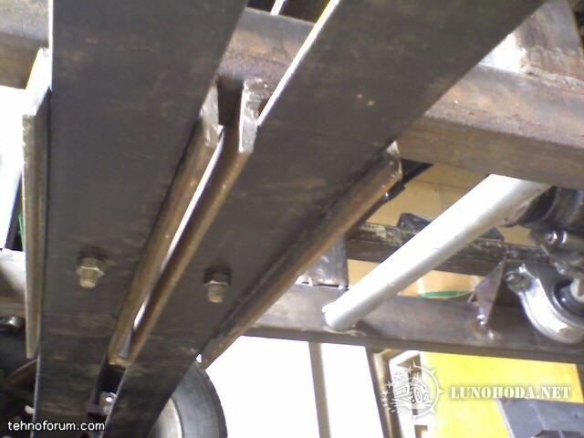

Как крепятся листы рессор к раме? Прижимная пластина одна? две? их база, толщина. Можно и на словах, если будет понятно. И самое главное осталось - сечение листа рессоры. Это вообще что за листы? ГАЗ-66?Шурик писал(а):..Вот тут не понял..что именно ..Золотницкий Александр писал(а): И заделку листов зафотайте.
- Сообщения: 3682
- Зарегистрирован: 25 апр 2009, 21:22
- Откуда: Мурманск
Добрый вечер!Золотницкий Александр писал(а):Можно и на словах, если будет понятно. И самое главное осталось - сечение листа рессоры. Это вообще что за листы? ГАЗ-66?
Рессоры ГАЗ 66,.Нижние листы уложенны в швелер и закреплены на центральный болт,верхние тоже на центральный болт
Верхние:
Нижние:
Сечение листа:
