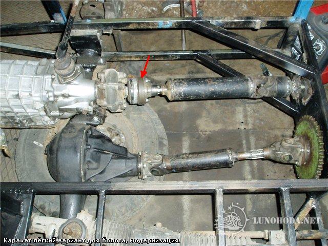

uvat
подскажи что у тебя стоит после резинки кпп ваз, на фото стрелочкой пометил.
чем больше колёса и дорожный просвет-тем дальше заедет мой драндулет
uvat
Сообщения: 5440
Откуда: Омск
Сообщение uvat »
baga115 писал(а):uvat
Промежуточный кардан Нива со Шрусом.

uvat
а если укороченый кардан ваз поставить?

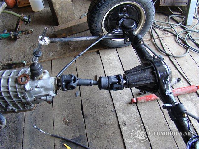

Vavillio
Сообщения: 769
Зарегистрирован: 05 фев 2010, 00:50
Откуда: Усть-Луга / Лен. Область
Сообщение Vavillio »
Я вот так нагородил...
Всё будет работать. :)
baga115
Сообщения: 470
Зарегистрирован: 27 дек 2008, 17:04
Откуда: Архангельская обл.посёлок Урдома
Сообщение baga115 »
:beer:
благодарю!

Vavillio писал(а):Я вот так нагородил...
вилки переверни
