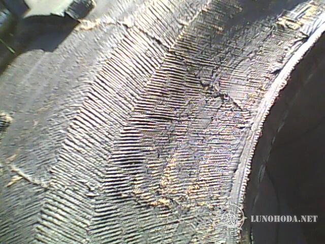

С этим колесом хрень какая-то получилась. При обдирке ни как не получается удержаться на одном слое - все норовит схватить лишнего.
Боковина получилася корявая. Начал ровнять, доравнялся до 2х слоев и бросил. Зато на другом колесе все как по маслу пошло, правда начал драть сегментами. Одну сторону ободрал, вот что получилось:
вот только смущают меня вот эти два "недослоя" от посадочного, нужно ли их отдирать?
Не может получиться место излома на границе этих слоев под нагрузкой?

за этими недослоями должеН быть второй пучек
