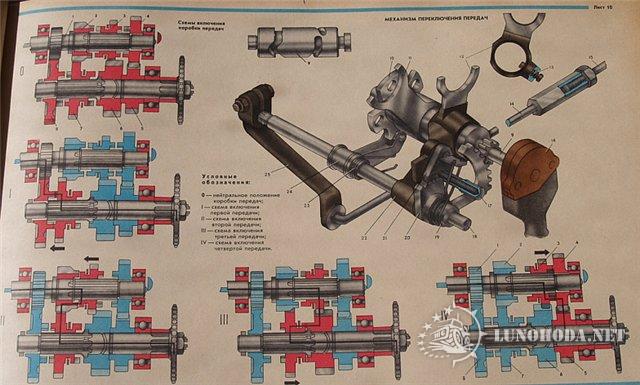

помогите собрать кпп муравья т200м

Схема КПП.
