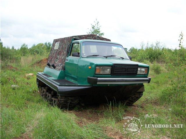

чёт я не пойму два разных авто. в двух комплектациях с передним бампером и без, один клюёт носом другой нет:)))
отчего гуси ? наподобие бурана.
где нашёл ? напиши ссылку %)

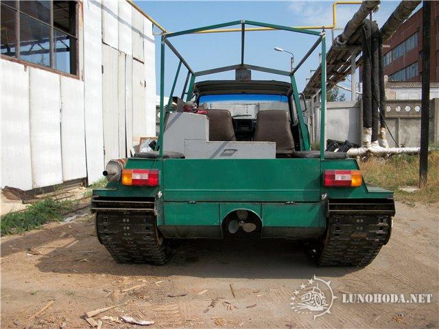

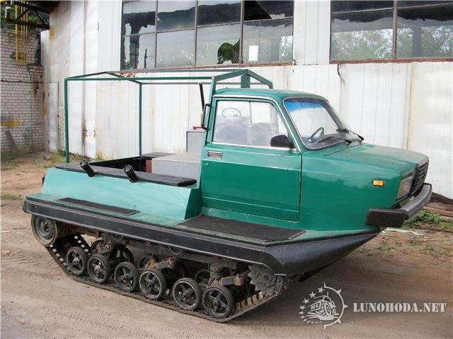

Вот несколько фото

al 550 писал(а):Механизм поворота - планетарный
самдельный или взято от куда-то??, как это вообще выглядит??
конечно хотелось бы подробных фоток движителя и привода..
по моему мнению, кабина от семёрки явно лишний элемент..

Гусянка штурмовская (удлиненная бурановская), раздатка оригинальная, в ней использованы шестерни от нивской раздатки (входные валы в сборе) промежуточная вал-шестерня самодельная. Передаточное отношение 1:1 и 1:2 плюс подключаемый выход на гребной винт.

база просится длиннее на полметра
не надо выдумывать велосипед, посмотри как делают другие, и сделай лучше ..

Согласен, но размер гусеницы не позволил это сделать и кабина не та просто такая была под рукой
