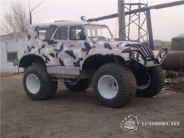

Построен новый вездеход!
Автор: Гвоздев Сергей.

uvat, извини, что "хватаю за язык", НО... это точно вездеход или очередной смелый и качественный АПП? :wink:
хотя выглядит надо признать весьма впечатляюще :roll: и мосты МТЗ - это многообещающе!!! :shock: :)))

... и весил он ровно на тонну больше того, что могут унести надорвавшись 8 матросов... :)))

Аккуратно сделана машина :roll: , с элементами дизайна. Представляю преодоленные проблемы , по имплантированию МТЗшных мостов. А что касается АПП или Вездеход: наверное конструктора устраивают его характеристики по проходимости, не все ж в болотах живут...

А задние колеса поворачивают?

Alfox писал(а):очередной смелый и качественный АПП
Согласен. :)
Примерный вес около 2500 кг., процедуры взвешивания ещё не было.

Аппарат делался не для болот. [:})
Bookvoed
Задние колёса не поворачивают.

uvat писал(а):Примерный вес около 2500 кг
а вот это очень смелое предположение! :wink:
с такими мостами, если кузов отдельно не облегчали до предела, то 3 тонны должно получиться ИМХО [:}) вообще, по всему видно, что вес был не самым главным приоритетом :))) но декоративный кенгурин очень симпатичный :roll:
а по бокам (под порогами) это пантоны для плавучести?

Alfox писал(а):то 3 тонны должно получиться ИМХО
Полностью заправленный и с водителем.

Мосты понятно, но там ведь наверное двигатель ещё, коробки какие-нибудь? Ну отпиши что знаешь.

Да ни чего особенного.
Двигатель 406 инжектор(сняли с Волги), добавили РКП Газель, карданы Уазовские,гидроусилитель руля, кабина увеличена в длину,салон сделан :roll: :roll: :roll: , 4 человека могут комфортно разместиться, дисковые тормоза !!! на все 4 колеса, по бокам понтоны, шумоизоляция салона.
Колёса 1300/700/24, диски самодельные.
